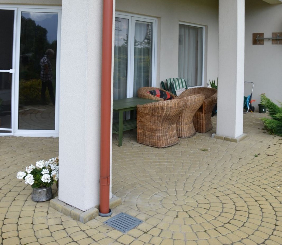

Rura spustowa na tarasie odprowadza deszczówkę poprzez rurę drenującą, ułożoną pod kostką betonową i pod trawnikiem do beczki zakopanej w ogrodzie

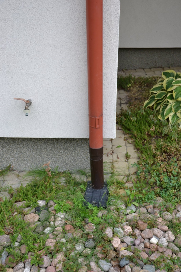

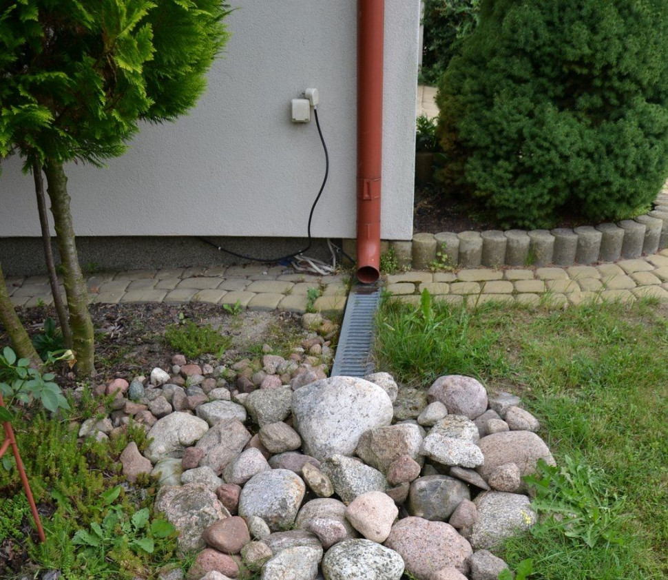

Rura spustowa po modernizacji zaopatrzona jest we wpust odpływowy z rurą drenującą

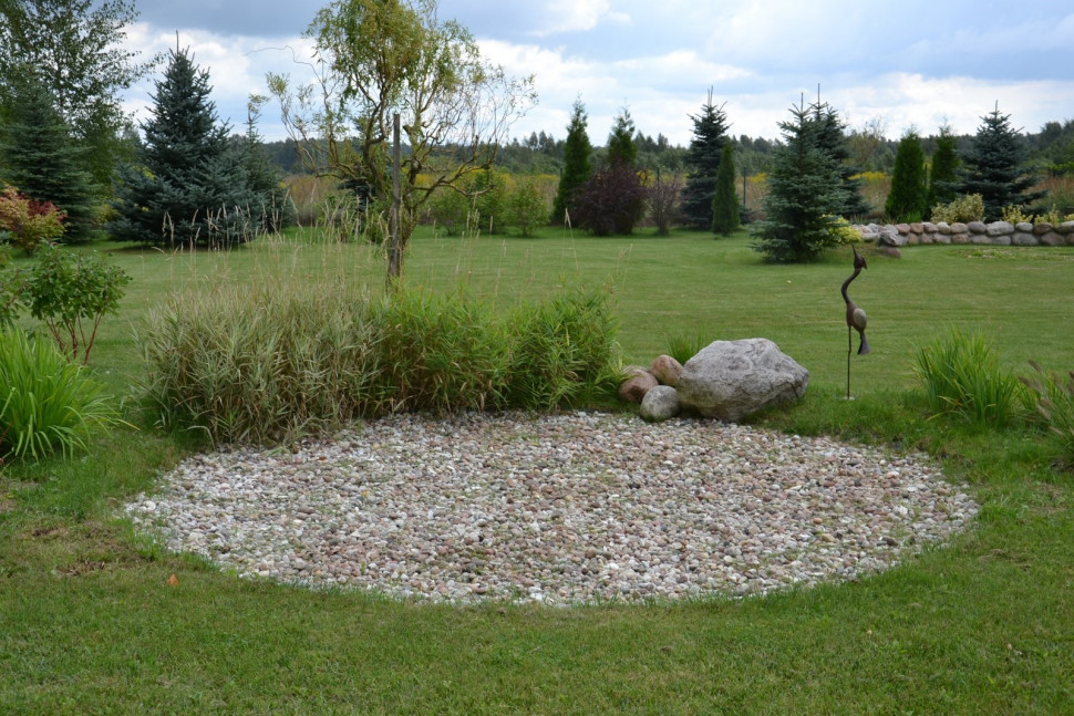

  • Tylko przy garażu pozostawiliśmy istniejący system. Pozostałe beczki wykopaliśmy, a rury spustowe zaopatrzyliśmy we wpusty odpływowe. Do wpustów podłączyliśmy długie rury drenujące z PVC. Owinęliśmy je geowłókniną, ułożyliśmy w rowach na głębokości 30 cm i zasypaliśmy kamykami. Rury poprowadziliśmy do beczek tym razem wkopanych na środku okręgów na trawniku (z których wybraliśmy rodzimy grunt). Dookoła beczek założyliśmy kamienne żwirowiska. Niekiedy przeistaczają się w okresowe, piękne jeziorka.
  • Budując system odprowadzania deszczówki, popełniliśmy błąd. W pobliżu fundamentów i pod kostką brukową na tarasie lepiej było zastosować pełne rury, a dopiero w dalszej odległości rury perforowane. W niektórych miejscach zauważamy zapadanie się powierzchni trawnika i mamy nadzieję, że nie zacznie to dotyczyć tarasu.
Woda z dachu odpływa drenami do kilku beczek zakopanych w żwirowiskach na trawniku
