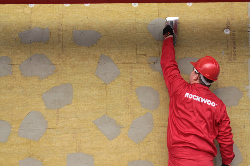

Ocieplanie wełną mineralną fot. Rockwool

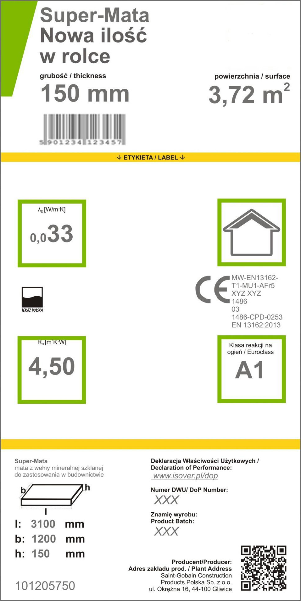

Wełna - jakie oznaczenia?
Podczas zakupu wełny należy zwrócić uwagę na szereg oznaczeń znajdujących się na opakowaniu. Znajdziemy tam informację nie tylko o producencie, grubości materiału oraz wymiarach i liczbie płyt lub wymiarach rolki (parametry te podawane są w milimetrach), ale również o oporze cieplnym R, a często także o współczynniku przenikania ciepła lambda λ.
Mniej wyeksponowany kod wyrobu – umieszczony zazwyczaj obok znaku CE, potwierdzającego zgodność z normami europejskimi – zawiera już bardziej szczegółowe dane. Jego pierwsza część jest zawsze taka sama: MW EN 13162 – co oznacza, że jest to wełna mineralna (MW – Mineral Wool), której parametry określono według wymogów normy EN 13162 Wyroby do izolacji cieplnej w budownictwie. Wyroby z wełny mineralnej (MW) produkowane fabrycznie – Specyfikacja.

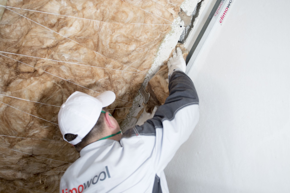

Wełna mineralna nadaje się do ocieplenia wszystkich przegród w budynku Fot. Climowool
Kolejne oznaczenia są znormalizowane, ale to, czy znajdą się na opakowaniu, zależy od producenta, który może zadeklarować spełnienie tylko niektórych z parametrów. Najczęściej spotykane oznaczenia to:
  • T – tolerancja wymiarów, podawana wraz z cyframi – od 1 do 7. Im wyższa, tym dokładność większa. T6 oraz T7 spotyka się tylko w przypadku wełny przeznaczonej pod wylewkę podłogową w tzw. podłogach pływających;
  • DS(70,-) – stabilność wymiarowa w określonej temperaturze (tu 70°C). W takich warunkach po upływie 48 godzin wymiary nie powinny się zmienić więcej niż o 1%;
  • DS(70,90) – stabilność wymiarowa w określonej temperaturze (znów 70°C) i wilgotności względnej wynoszącej 90%;
  • CS(10) 20 – wytrzymałość na ściskanie przy 10% odkształceniu względnym (tu 20 kPa). Ten parametr informuje, jak duży nacisk jest potrzebny, żeby sprasować warstwę wełny o 10% jej pierwotnej grubości, przykładowo z 10 do 9 cm. Jest ważny, bo dzięki niemu można się dowiedzieć, czy wełnę można zastosować w miejscach, gdzie zostanie ona mocno ściśnięta, np. przez wylewkę podłogową. Dla podłóg na gruncie zwykle za minimum uznaje się 80 kPa;
  • TR20 – wytrzymałość na rozciąganie prostopadle do powierzchni płyty (tu 20 kPa); określa się ją dla wełny do ocieplenia ścian dwuwarstwowych z tynkiem;
  • WS – nasiąkliwość wodą przy krótkotrwałym zanurzeniu nie przekracza 1 kg/m²;
  • WL(P) – nasiąkliwość wodą przy długotrwałym zanurzeniu nie przekracza 3 kg/m²;
  • MU1 lub Z1 – praktycznie pomijalny opór dyfuzyjny, czyli dla przenikania pary wodnej. MU dotyczy wyrobów jednorodnych, a Z – niejednorodnych (np. dwugęstościowych) bądź powlekanych.
Etykieta wełny mineralnej fot. Isover
