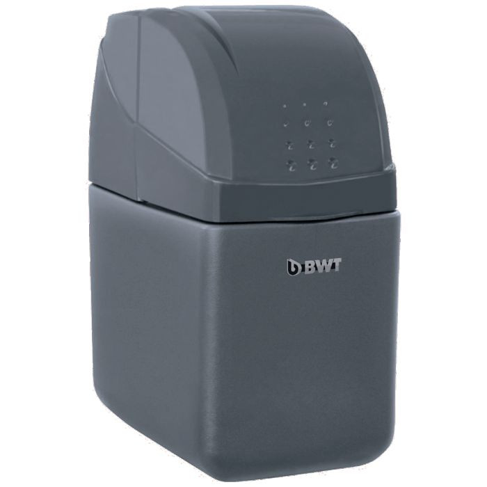

Zmiękczacz do wody AQA Perla Black
Zmiękczacz wody AQA Perla Black fot. BDR Thermea Poland Sp. z o.o.

Aby zapobiec problemom powodowanym przez twardą wodę, coraz więcej użytkowników decyduje się na montaż zmiękczaczy wody. Z kolei producenci urządzeń grzewczych, wiedząc, że miękka woda pozytywnie wpłynie na pracę kotłów, a co za tym idzie, zadowolenie klientów, włącza zmiękczacze wody do swojej oferty.
Biorąc pod uwagę wszystkie zalety tego typu urządzeń, od jakiegoś czasu oferujemy klientom zmiękczacz wody AQA Perla Black, także w korzystnych pakietach z flagowymi kotłami De Dietrich: MCR3 evo i Evodens - mówi Tomasz Popiel, Manager Działu Marketingu firmy BDR Thermea Poland.
Najlepiej zamontować zmiękczacz wody jeszcze przed pierwszym uruchomieniem urządzenia. Zastosowanie zmiękczacza wydłuży bezawaryjną pracę kotła, chroniąc elementy instalacji przed kamieniem, a w wieloletniej perspektywie zwiększy jego wydajność nawet o 30%.

Aby zmiękczacz działał poprawnie, zawsze musi się w nim znajdować sól. W przypadku zmiękczacza AQA Perla Black, oferowanego w pakietach z kotłami De Dietrich, jest to sól w tabletkach. Zmiękczacz AQA Perla Black jest wyposażony w funkcję precyzyjnego zasolenia gwarantującą oszczędność wody i soli do regeneracji oraz dotykowy ekran z informacjami o pracy zmiękczacza dla łatwiejszej obsługi.
Ma też specjalny zawór podmieszania do regulacji twardości wody. Woda bowiem nigdy nie powinna być zmiękczona maksymalnie. Ma to szczególne znaczenie w przypadku instalacji wykonanej z miedzi, która w kontakcie ze zbyt miękką wodą może korodować. Bardzo miękka woda może być także problematyczna w przypadku spłukiwania mydła czy szamponu podczas kąpieli. Zalecane jest, aby zmiękczona woda miała twardość od 3-6° dH (ok.106,5 mg CaCO3/l)
Zmiękczacz wody AQA Perla Black obok kotła
Zmiękczacz wody AQA Perla Black cechuje się małymi gabarytami fot. BDR Thermea Poland Sp. z o.o.
