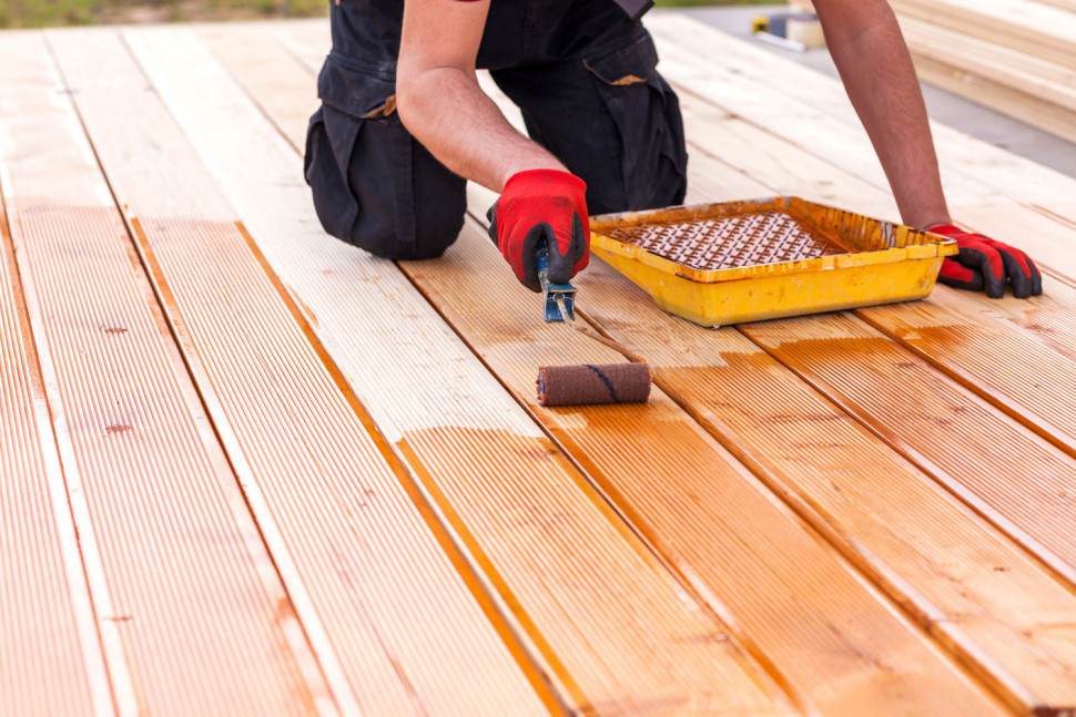

Zacznijmy od przypomnienia, że do głębokiego wniknięcia oleju w drewno i właściwego utwardzenia preparatu niezbędna jest odpowiednia pogoda - bezdeszczowa (przez kolejnych 24 do 48 godzin) i ciepła (powyżej 5°C). Dlatego prac tych nie powinno się odkładać, najlepiej wykonać je przed nadejściem pierwszych przymrozków.
Drugą ważną sprawą jest należyte przygotowanie tarasu. Aby olej równomiernie wnikał w powierzchnię drewna, deski muszą być czyste i suche. Poza zamiataniem niezbędne może się okazać mycie, przeprowadzone w sposób zarekomendowany przez dostawcę lub firmę montażową dla konkretnego gatunku drewna – tak, by czyszczenie rzeczywiście służyło, a nie szkodziło konkretnemu tarasowi.
Impregnowanie drewnianego tarasu z modrzewia syberyjskiego
Impregnowanie drewnianego tarasu z modrzewia syberyjskiego fot. DLH Global
Olejowanie tarasu drewnianego z pewnością można wykonać samodzielnie. Zakres prac zależy jednak w dużej mierze od stopnia eksploatacji tarasu, czasu, jaki upłynął od ostatniej konserwacji, a także od rodzaju wykorzystanego poprzednio preparatu ochronnego.
Tarasy, które były przez dłuższy czas pozostawały nieodświeżane lub były traktowane środkami bezbarwnymi, na ogół pokrywają się warstwą patyny. Jest to efekt oddziaływania promieni słonecznych (a konkretnie promieni UV), powodujących utlenianie się zewnętrznej powierzchni deski. Proces ten dotyczy właściwie każdego gatunku i rodzaju drewna. Aby przywrócić tarasowi pierwotną kolorystykę, przed olejowaniem trzeba usunąć warstwę patyny, używając dostępnych na rynku "odszarzaczy". Dopiero na oczyszczone w ten sposób deski można nanosić olej ochronny.
