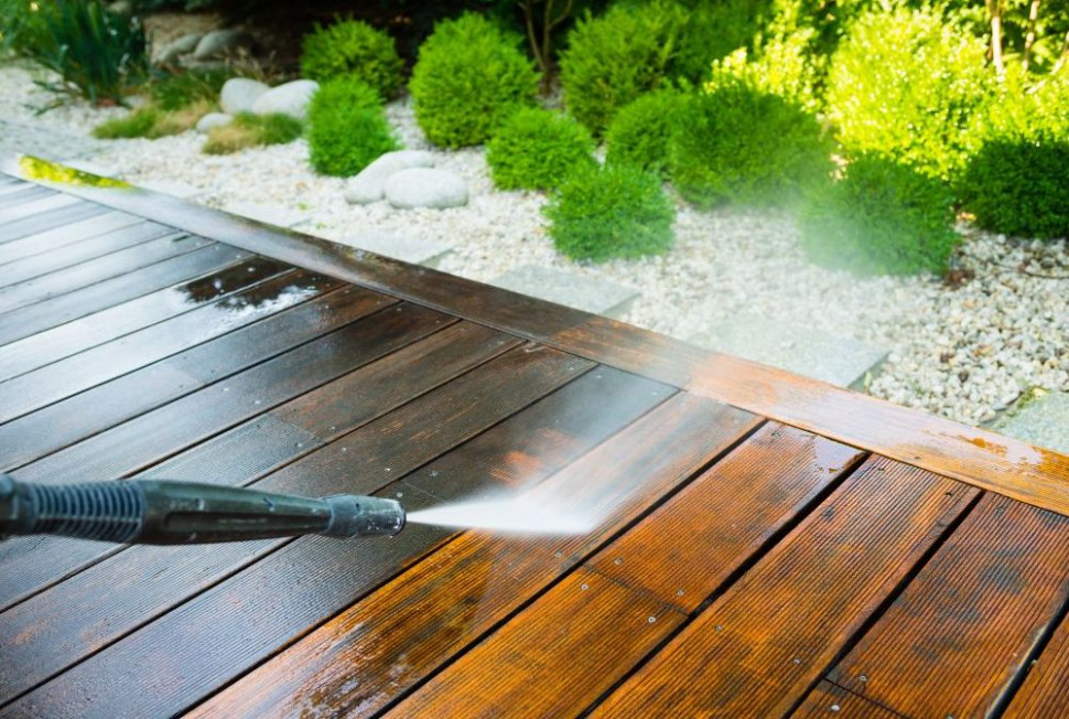

Jeżeli jednak pojawiły się silne zabrudzenia, przed olejowaniem, powierzchnię desek należałoby umyć przy pomocy twardej szczotki lub myjki ciśnieniowej. Jednak, co ważne, w przypadku drewna iglastego, np. świerku, należy zmniejszyć ciśnienie wody.
Jeżeli na tarasie są silne zabrudzenia, przed olejowaniem, powierzchnię desek należy umyć przy pomocy twardej szczotki lub myjki ciśnieniowej.

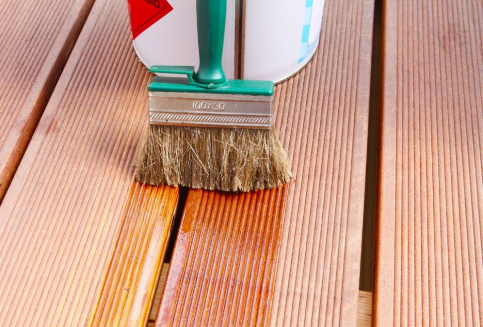

Szarawa powłoka nie obniża parametrów technicznych drewna i nie wpływa na proces biologicznego starzenia się materiału. Niektórzy cenią ten chłodny odcień. Kto jednak woli zachować oryginalny - złocisty czy rudawy - powinien raz lub dwa razy w roku zaolejować swój taras (np. na wiosnę oraz przed nadchodzącą zimą). Zabieg ten nie tylko zapobiegnie powstawaniu patyny, ale też osadzaniu się zabrudzeń z pyłu i kurzu, jak i szybkiemu wytarciu.
Taras powinniśmy olejować raz lub dwa razy w roku

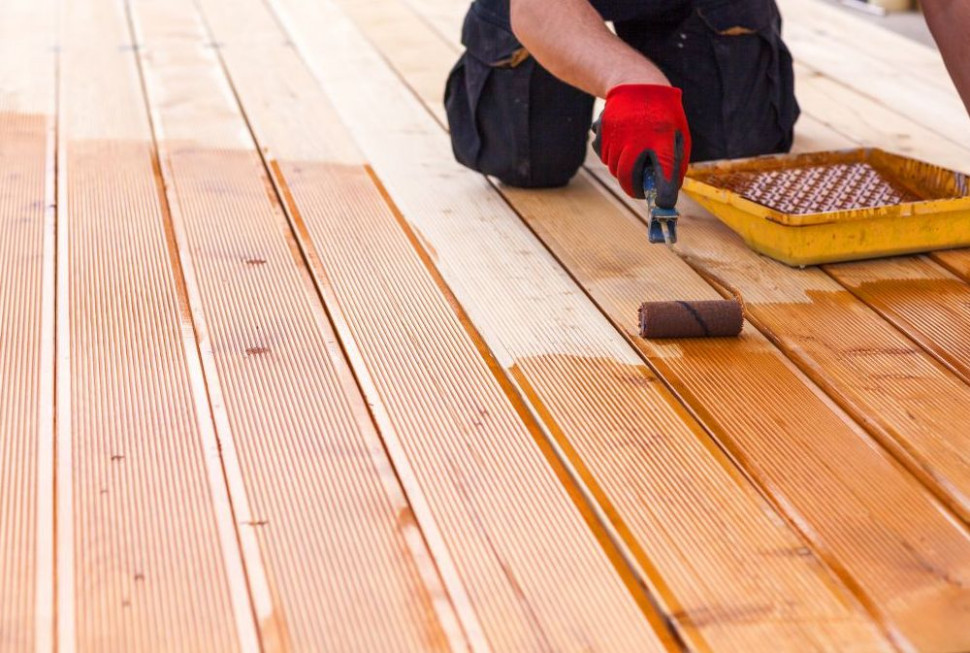

Jeśli jednak właściciele tarasu zapomnieli o potrzebie cyklicznego olejowania podłogi i drewno wbrew ich intencji zszarzało, proces patynowania można odwrócić. Jak przywrócić deskom naturalny kolor? Na renowację trzeba wybrać pogodny, bezdeszczowy dzień o temperaturze powietrza wynoszącej co najmniej 10°C (aby nowo położony olej miał szanse wniknąć w drewno i wyschnąć).
W pierwszym kroku należy taras zamieść. Następnie warto go umyć myjką ciśnieniową (z większą siłą w przypadku drewna egzotycznego, mniejszą przy iglastym). W kolejnym etapie trzeba sięgnąć po specjalny środek czyszczący o działaniu żrącym. Gdy oczyszczone w ten sposób drewno wyschnie - pora je zaolejować.
Do wyboru są tu oleje rozpuszczalnikowe oraz wodne. Pierwsze lepiej sprawdzają się w miejscach intensywnie użytkowanych - są bardziej odporne na ścieranie. Ponadto tego typu preparatów nawet bardzo suche drewno nie chłonie w nadmiarze, więc nie powiększa nadmiernie swej objętości i nie odkształca się.
Oleje rozpuszczalnikowe, dostępne w bogatej palecie odcieni, pozwalają poza tym podkreślić, skorygować lub nawet zmienić naturalny kolor tarasu drewnianego na inny. Oleje wodne z kolei są ekologiczne i wolne od silnego zapachu, a ponadto szybciej wysychają. Doskonale sprawdzą się na tarasach o mniej intensywnym ruchu.
Taras możemy zaolejować olejami rozpuszczalnikowymi oraz wodnymi
Bez względu na typ preparatu, warto wiedzieć, że im ciemniejszy barwnik w oleju, tym dłużej powłoka ochronna utrzymuje się na drewnie, więc zabiegi pielęgnacyjne są rzadsze. Niemniej oleje bezbarwne z powodzeniem wykorzystuje się do zabezpieczania świerku oraz modrzewia syberyjskiego (choć barwiące też będą tu odpowiednie).
