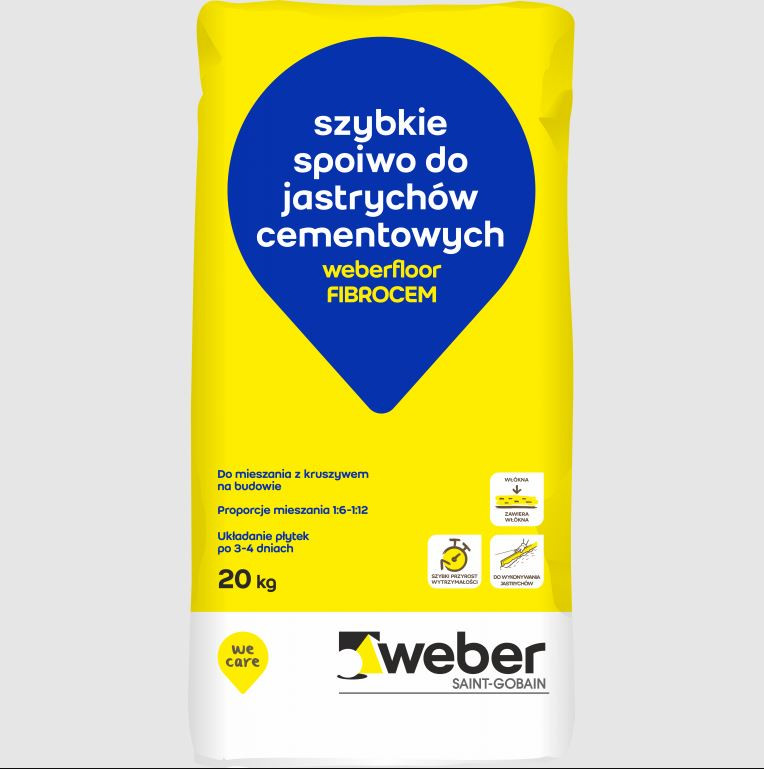

Szybkowiążące spoiwo webeefloor FIBROCEM
Szybkowiążące spoiwo do wykonywania jastrychów cementowych fot. Weber Saint-Gobain
Jednak nie w każdym pomieszczeniu jest możliwe zastosowanie podłoża betonowego. W budynkach wielorodzinnych standardem są jastrychy. Niestety nie spełniają one wymagań co do odporności na ściskanie i odrywanie. Rozwiązaniem może być zastosowanie specjalnej wylewki dedykowanej pod powłoki żywiczne. W tej kwestii sprawdzi się gotowy, szybkowiążący jastrych weber.floor RAPID bądź wykorzystanie specjalnego, zbrojonego włóknami spoiwa, jak weberfloor FIBROCEM.
