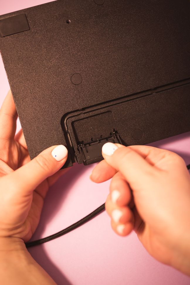

Przyklejanie nóżki do klawiatury
Naprawa nóżki klawiatury z użyciem kleju Bostik Fix Hard Plastic fot. Bostik

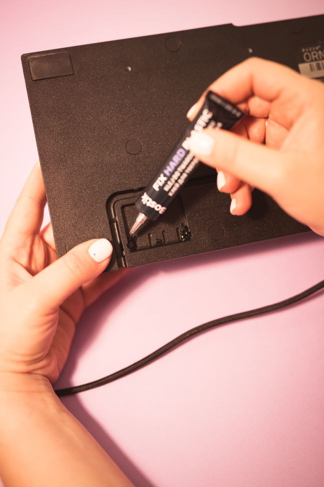

Aby samodzielnie skleić pęknięty blender lub czajnik elektryczny, w pierwszej kolejności należy dokładnie oczyścić z brudu i kurzu powierzchnię, którą chcemy skleić. Następnie równomiernie nakładamy klej na obie klejone powierzchnie. Produkt w temperaturze pokojowej potrzebuje zaledwie 5 minut na to, by zaszło częściowe zmiękczenie klejonego tworzywa. Po tym czasie wystarczy docisnąć do siebie klejone elementy i pozostawić przedmiot na 12 godzin do stworzenia pełnego, trwałego łączenia. I gotowe, możemy spokojnie wrócić do wykonywania codziennych czynnościdodaje ekspertka z firmy Bostik.
Przyklejanie stopki do klawiatury
