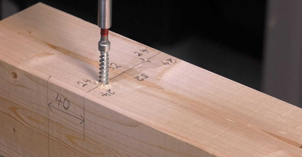

Podczas wzmacniania zdecydowanie należy zwrócić uwagę na równoległe ułożenie wkrętów.
Uzbrajanie i wzmacnianie belki drewnianej
Proces uzbrajania belki za pomocą wkrętów Power-Full fot. fischer Polska
Dzięki wkrętom z pełnym gwintem fischer Power-Full zmniejsza się ryzyko pęknięcia podczas wkręcania.
Wkręt można zastosować bez nawiercania wstępnego i użyć w małej odległości od krawędzi i od środka belki.
Można więc zaoszczędzić czas i materiał.
Ponadto wkręt fischer Power-Full jest objęty europejską oceną techniczną (ETA-12/0073) zapewniając bezpieczeństwo mocowania.
