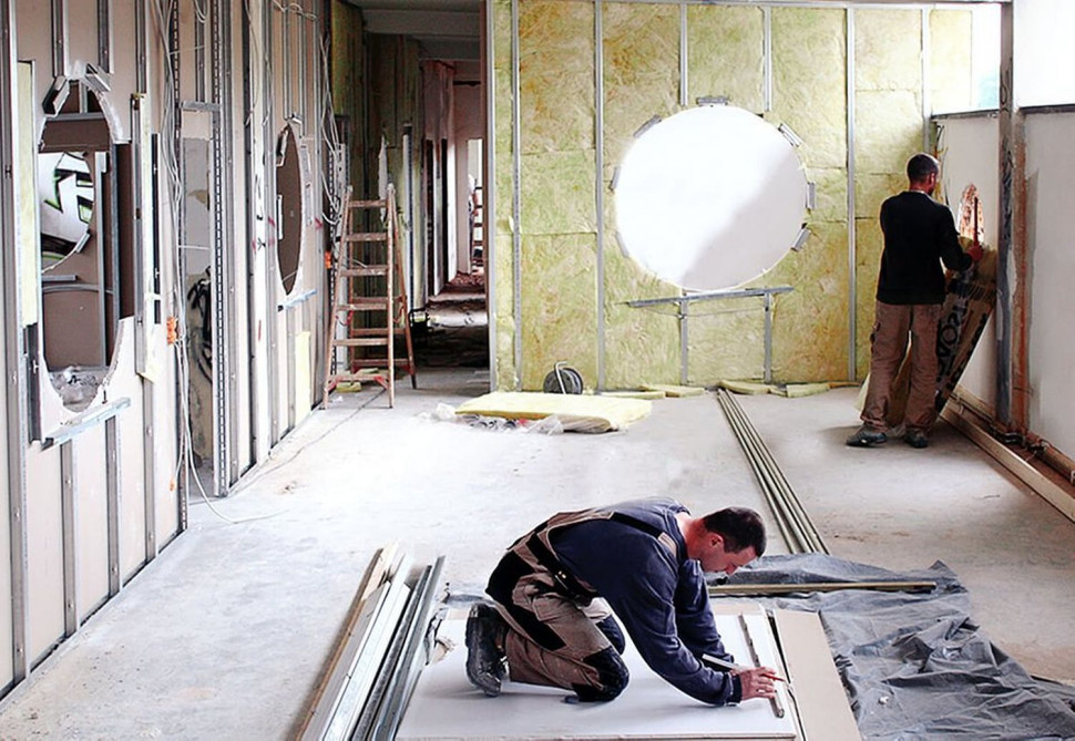

Zaplanuj wszystko przed rozpoczęciem prac
Każdy we własnym domu może łatwo i niedrogo zbudować ściany działowe, przy użyciu płyt gipsowo-kartonowych wzmocnionych metalową konstrukcją szkieletową. Na początku pracy należy zaznaczyć ołówkiem przebieg ściany na suficie i podłodze. Dobrym wzmocnieniem ściany będą profile UW (poziome) i CW (pionowe), które można docinać na wymiar specjalnymi nożycami lub gilotyną. W powstałych szczelinach jest miejsce na materiał izolacyjny (termiczny i akustyczny). Wewnątrz konstrukcji panelowej można również umieścić kable. W zależności od tego, ile miejsca potrzeba na izolację lub na instalacje elektryczne, profile metalowe dostępne są w marketach budowlanych w różnych grubościach.
Planowanie przed podzieleniem pomieszczenia
Przed podzieleniem pomieszczenia należy wszystko dokładnie rozplanować

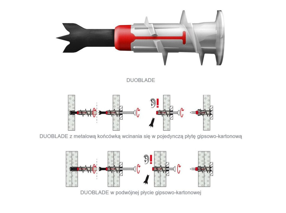

Dwa słowa odnośnie mocowań w płycie gipsowo-kartonowej
Samowiercące mocowanie do płyt gipsowo-kartonowych Fischer DUOBLADE nadaje się do mocowania luster, żaluzji lub karniszy. Wykonane jest z nylonu i włókna szklanego połączonego ze stalowym elementem wiercącym.
Dzięki metalowej końcówce wiercącej i ostremu gwintowi wkręca się starannie, a zarazem agresywnie w płytę gipsowo-kartonową. Dodatkowo umieszczenie wkrętu w DUOBLADE, dzięki jego specjalnej budowie, powoduje silne rozwarcie zębów w płycie gipsowo-kartonowej, czyli tzw. rozparcie przez klinowanie, zapewniając bezpieczny montaż.
To nowatorskie rozwiązanie promowane przez firmę Fischer. Oznacza to, że kołek jest skutecznie i delikatnie zakotwiony we właściwej płaszczyźnie pojedynczej lub podwójnej płyty. Wspólny uchwyt narzędziowy krzyżakowy PZ2 (do zainstalowania DUOBLADE, a także wkrętu), umożliwia łatwy i niesamowicie szybki montaż za pomocą zwykłej wkrętarki akumulatorowej lub ręcznie przy pomocy wkrętaka z napędem PZ2. Wiertełko jest już zintegrowane z kołkiem, a pełny montaż kołka i wkrętu odbywa się bez zmiany bita na wkrętarce.
Schemat samowiercącego mocowania DUOBLADE

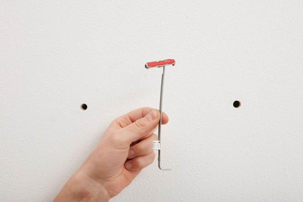

Rozważ użycie wzmacniających kołków
W przypadku wyższych obciążeń przy budowie ścian z płyt gipsowo-kartonowych, kołki Fischer DUOTEC wykonane z nylonu i elementu stalowego z pamięcią kształtu, idealnie sprawdzą się w roli wzmocnienia. Zaletą tych kołków jest to, że oprócz możliwości zamontowania w płycie gipsowo-kartonowej, może on pełnić funkcję kołka rozporowego w materiałach pełnych, takich jak beton lub drewno.
Tworzywo tego kołka jest wzmocnione włóknem szklanym i stalową wkładką, co pozwala na osiąganie wysokich nośności w różnych materiałach płytowych. DUOTEC bezproblemowo utrzyma szafki, półki lub cięższe obrazy.
Kołek DUOTEC
Kołek DUOTEC

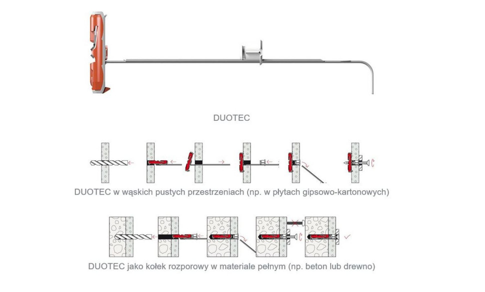

Ma regulowaną tulejkę, która przemieszcza się po pasku zębatym i dostosowuje do grubości podłoża. Dzięki temu nie martwimy się o jego grubość (może mieć nawet 5.5 centymetra!). Estetyka i stabilność wkręcania wkrętu uzyskana dzięki tulejce maskującej DUOTEC, stabilizuje nasz łącznik w płycie gipsowo-kartonowej. Dodatkową zaletą tego kołka jest fakt, że można w niego wkręcać wkręty, jak i również haki otwarte itp.
Schemat kołka DUOTEC

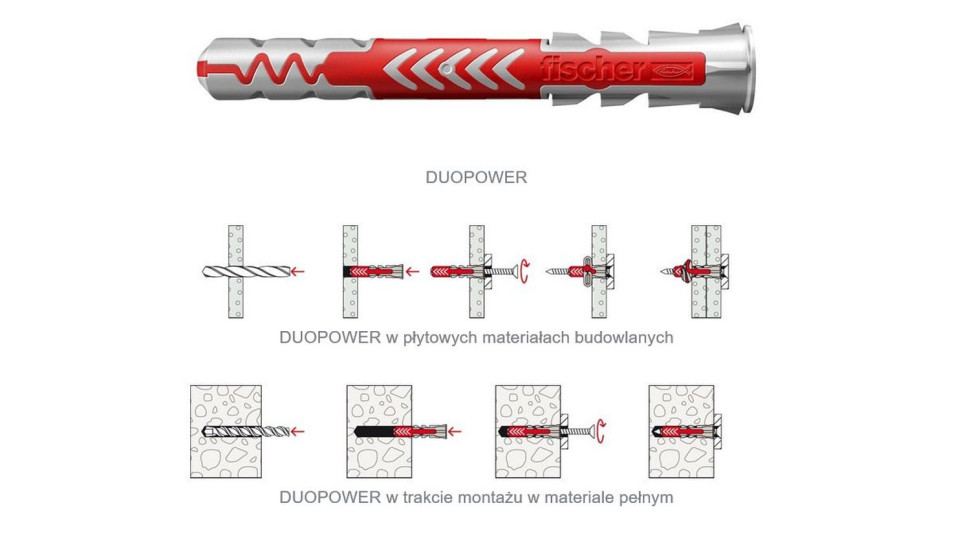

Gdzie DUOTEC nie może, tam...
...DUOPOWER wkroczy do akcji. To silny i inteligentny. 2-komponentowy kołek ulegający znacznemu odkształceniu w podłożu, przez co lepiej się z nim zespaja uzyskując wyższe nośności. W zależności od rodzaju podłoża kołek ten aktywuje optymalną funkcję zamocowania, czyli rozpierania, skręcania lub zapętlania.
W przypadku montażu w płycie gipsowo-kartonowej należy zastosować taki wkręt, którego nienagwintowana część nie będzie dłuższa niż grubość elementu mocowanego. Dzięki precyzyjnym ząbkom, DOUPOWER w czasie wkręcania nie obraca się. Niewielki kołnierz na obrzeżu kołka zapobiega jego wpadaniu do otworu podczas montażu. Do kołków można stosować zarówno wkręty do drewna, wkręty do płyt wiórowych, a także śruby dwugwintowe.
Schemat kołka DUOPOWER
