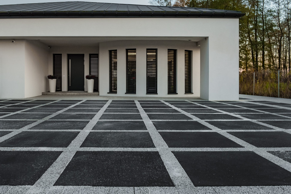

Płyta chodnikowa Semmelrock Mayore Luce Platino
Płyta chodnikowa Semmelrock Mayore Luce Platino fot. Semmelrock Stein+Design
