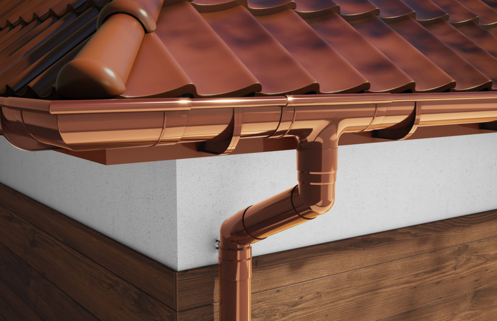

Np. system 75 mm nie nadaje się raczej na odwodnienie większych, stromych połaci dachowych, natomiast duża rynna 150 mm z rurą spustową 110 mm, nie będzie prezentowała się dobrze na małym domu jednorodzinnym. Najbardziej popularnym i uniwersalnym systemem montowanym na domach jednorodzinnych jest system z rynną 125 mm oraz z rurą spustową 110 lub 90 mm.
Dokonując prawidłowego doboru orynnowania, unikniemy niebezpieczeństwa związanego z zalewaniem elewacji wodą deszczową przelewającą się ze zbyt małych rynien w czasie intensywnych opadów deszczu.

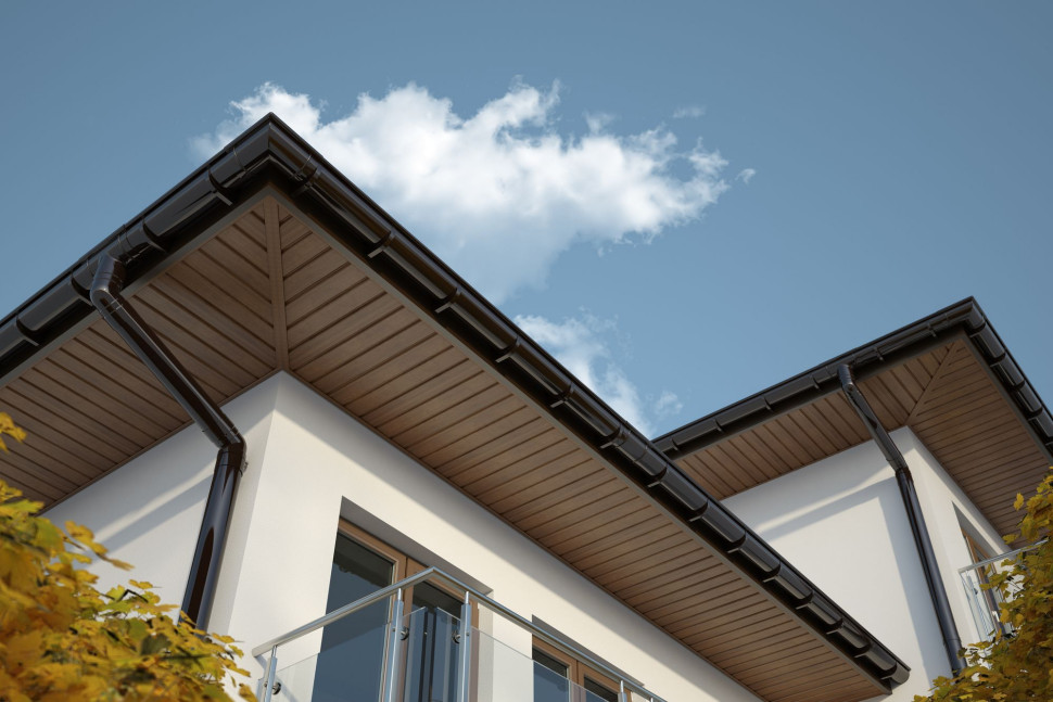

Jeśli system wykonany jest z PVC, należy uwzględnić reakcje tego materiału na wysokie i niskie temperatury. Jak wiadomo, PVC w przypadku wysokich temperatur się rozszerza, a gdy panują niskie - kurczy, dlatego poszczególne elementy orynnowania, takie jak narożniki czy łączniki, muszą być zamontowane tak, aby wyeliminować ryzyko rozszczelnienia lub deformacji związanej z brakiem miejsca na wydłużenie się długich elementów - rynny i rury spustowej.
System rynnowy Magnat. fot. Gamrat
Rynny montuje się w kształtach rynnowych zostawiając w nich odstęp, który zazwyczaj jest oznaczony na kształtce. Kształtek rynnowych nie należy skręcać z rynną - uniemożliwi się przez to kompensację ruchów termicznych systemu. Jest to istotne zwłaszcza w naszej strefie klimatycznej, gdzie występują dość duże wahania temperatur.
