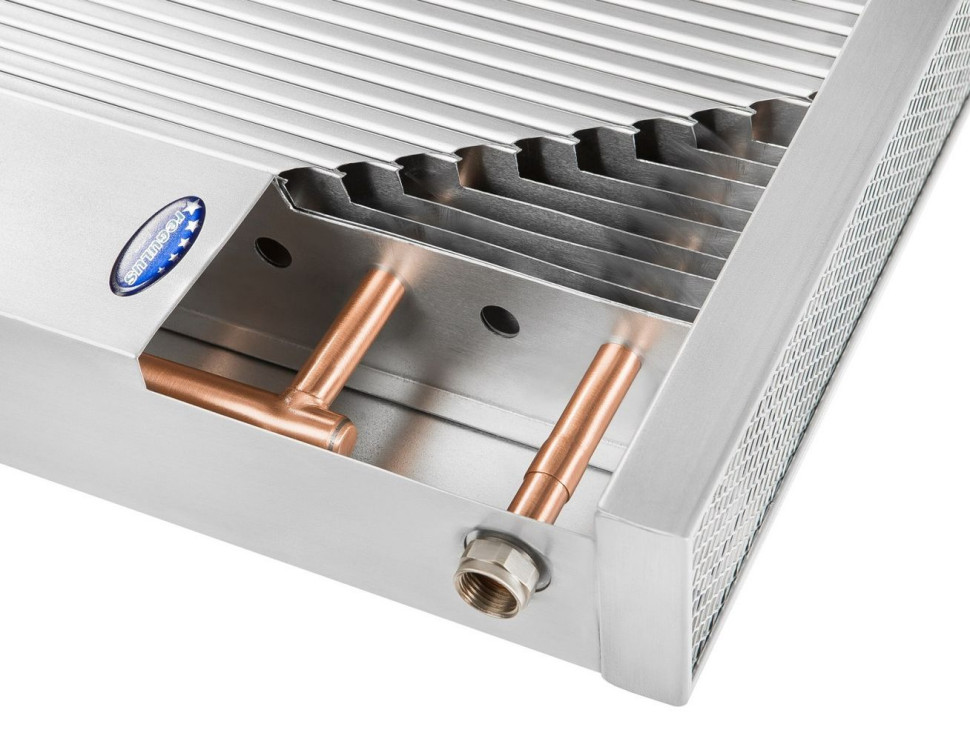

Łatwo sterowalne grzejniki REGULUS®-system
  • Wykonane w sposób zbliżony do chłodnicy, z materiałów gwarantujących szybkie nagrzewanie się i stygnięcie: miedzi i aluminium.
  • Oddają ciepło poprzez konwekcję i szerokokątne promieniowanie, co sprawia, że ciepło jest emitowane na pomieszczenie efektywnie i równomiernie. Różnica temperatur pomiędzy posadzką a sufitem jest minimalna i może się zamykać w dziesiątych częściach stopnia Celsjusza.
  • Są lekkie i można je montować bezpośrednio na ścianach gipsowo-kartonowych, w dowolnym miejscu, bez konieczności montażu specjalnych wzmocnie - można również mocować je do posadzki na nóżkach (np. grzejniki niskie, wąskie, długie).
  • Mała pojemność wodna oraz mała masa samych grzejników to mała bezwładność cieplna. Z kolei duża powierzchnia wymiany ciepła umożliwia efektywną pracę w szerokim zakresie temperatur czynnika grzewczego.
Grzejnik ścienny - widok wnętrza
Grzejnik ścienny - budowa

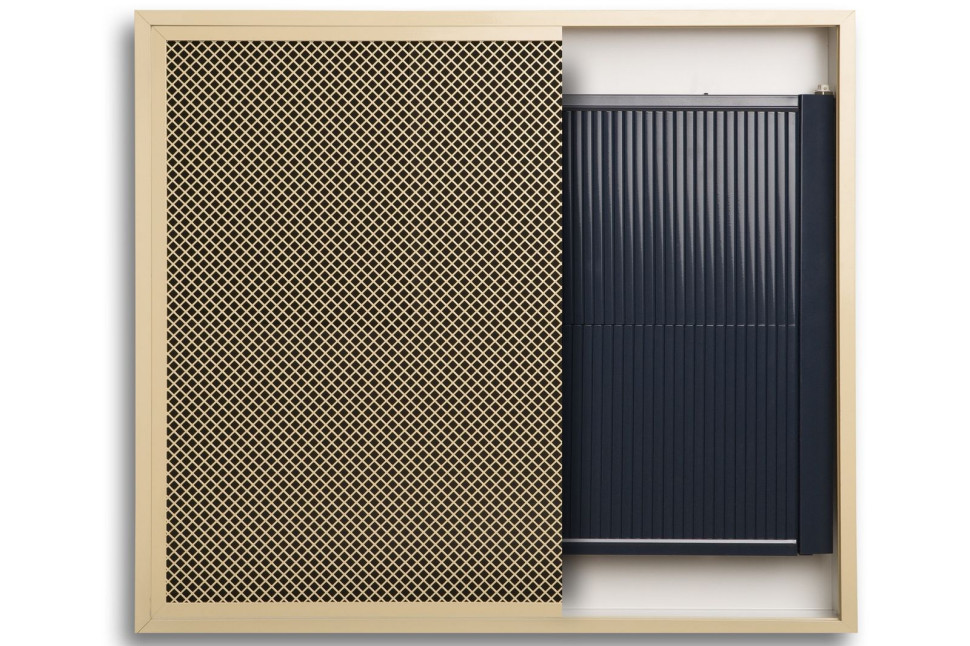

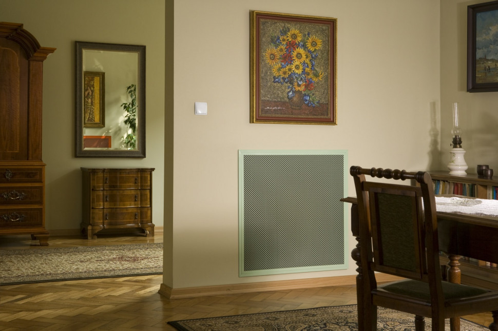

Unikalna propozycja: grzejnik wewnątrz ściany - INSIDE-system. Montowane w płytkiej wnęce w ścianie, zasłonięte estetyczną żaluzją – rozwiązanie dyskretne i funkcjonalne. Grzejniki tego typu można wbudować w niemal każdą przegrodę. Mogą być zamocowane w ścianach kolankowych, szczytowych, przedsionkach czy wiatrołapach. Można je również umieszczać wewnątrz wąskich ścianek działowych z opcją jednoczesnego grzania dwóch sąsiadujących ze sobą pomieszczeń. W takim przypadku żaluzje maskujące grzejnik będą zamontowane po obu stronach ściany (każda może być w innym kolorze - dopasowanym do danego wnętrza).
Rozwiązanie to można stosować w łazienkach np. grzejnik obudowany glazurą lub pod krawędzią wanny w jej obudowie (grzejniki REGULUS®-system cechuje duża odporność na korozję). INSIDE sprawdzi się również w kuchni połączonej z salonem np. jako grzejnik podszafkowy, czy w obudowie wyspy kuchennej. By żaluzje lepiej komponowały się z wnętrzem mogą być pomalowane na dowolny kolor z palety RAL, np. kolor ściany, kafelek, mebli.

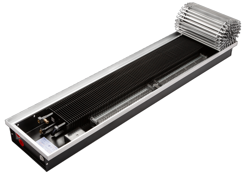

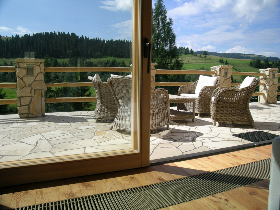

System grzejników zabudowanych w kanale grzewczym w podłodze CANAL-system. Doskonała alternatywa nie tylko dla grzejników ściennych lecz przede wszystkim dla ogrzewania podłogowego płaszczyznowego. Rozwiązanie stosowane w domach szkieletowych i drewnianych, szczególnie chętnie wykorzystywane jest w domach z bali - bardzo popularne na Podhalu.
Montaż kanałów grzewczych w przeciwieństwie do ogrzewania podłogowego płaszczyznowego nie stawia żadnych ograniczeń w rodzaju pokrycia posadzki - podłogi mogą być z dowolnego materiału, można także zastosować drewniane deski czy parkiet. Grzejniki kanałowe grzeją szybko i efektywnie, dystansując w tym względzie tradycyjne ogrzewanie podłogowe. Najpłytsze zestawy kanałowe mają zaledwie 8 cm głębokości - mieszczą się w warstwie ocieplenia wylewki. Kanały grzewcze rozmieszcza się przy przeszklonym wyjściu na taras lub przy dużych sięgających posadzki przeszkleniach - chronią pomieszczenie przed wnikaniem w głąb chłodnego powietrza, zapobiegając parowaniu okien, działając jak kurtyna ochronna z ciepłego powietrza.
Ogrzewanie kanałowe nie ograniczają przestrzeni i nie koliduje z wystrojem - miejsce na ścianach przeznaczone na grzejniki ścienne można zagospodarować inaczej. Szeroka oferta ażurowych podestów pokrywających kanał grzewczy, w tym wykonanych z drewna, stanowi ich jedyny widoczny element i znakomicie wpisuje się w klimat domów z bali, dopełni także nowoczesny wystrój domów szkieletowych (podesty z aluminium malowanego proszkowo na wybrany kolor lub anodowane).
Grzejnik kanałowy - aranżacja
Grzejnik kanałowy

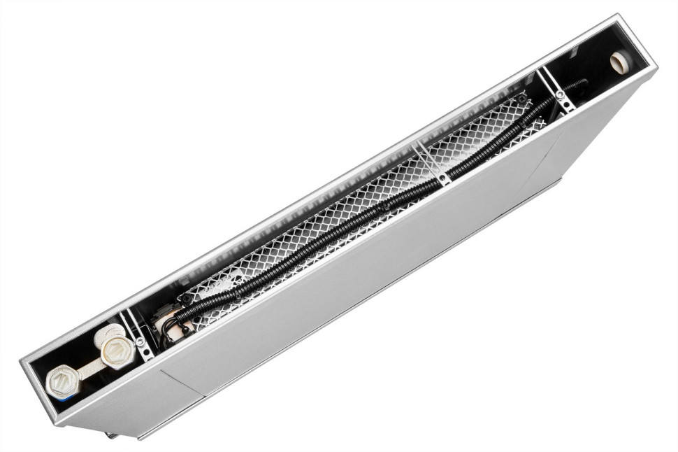

By zwiększyć moc grzejników, nie powiększając ich wymiarów oraz by zwiększyć dynamikę ich działania, zastosować można grzejniki zaopatrzone w bardzo cicho pracujący wentylator (głośność na granicy szeptu 28 dBA, moc do 10W). Wszystkie grupy grzejników REGULUS®-system mają taką opcję, grzejniki ścienne (REGULLUS, SOLLARIUS), grzejniki wewnątrzścienne INSIDE-system oraz grzejniki kanałowe CANAL-system. Wentylator zwiększa moc każdego grzejnika o 30-40%, dzięki czemu powietrze szybciej się nagrzewa. Grzejniki z wentylatorem znajdują zastosowanie w domach weekendowych lub pomieszczeniach użytkowanych krótko lub rzadziej. Cichy trójbiegowy wentylator lub z płynnie modulowaną prędkością obrotów, zapewnia wysoką efektywność tego sposobu ogrzewania oraz komfort użytkowania. Zwłaszcza w przypadku ogrzewaniu kanałowego zastosowanie wentylatorów ma istotne znaczenie, stwarza bowiem możliwość zmniejszenia ich długości i głębokości.
Na szczególną uwagę zasługuje przystosowany fabrycznie do montażu wentylatorów typoszereg E-VENT - grzanie tradycyjne, grzanie z większą dynamiką (wentylator 230V) oraz typoszereg REVERS - grzanie tradycyjne, grzanie ze zwiększoną dynamiką oraz chłodzenie pomieszczeń (wentylator 24V). Te ostanie przeznaczone są do współpracy z pompami ciepła.
Dwa modele grzejnika z wentylatorem tzw. E-VENT
