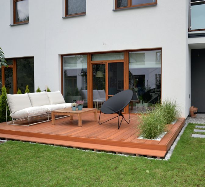

(a) Gładkie deski przykręcono do legarów na specjalne wkręty do drewna. (b) Dodano balustradę identyczną jak na reszcie tarasu. (c) Podest o wymiarach 7,7 x 4 m rozbudowano o 18 m² (3 x 6 m). Fot. Lilianna Jampolska

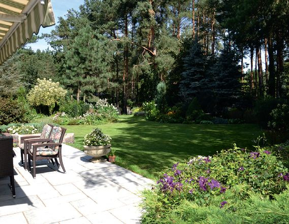

Płyta o powierzchni 50 m² ma wyraźny spadek i łączy się z trawnikiem
Płyta o powierzchni 50 m² ma wyraźny spadek i łączy się z trawnikiem. Fot. Lilianna Jampolska

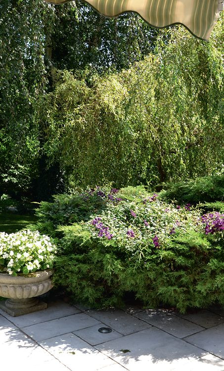

Na tarasie mieści się duży komplet mebli, a prawie całą nawierzchnię zacienia elektryczna markiza. Fot. Lilianna Jampolska

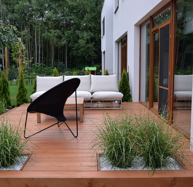

W podest wbudowano dwie donice
W podest wbudowano dwie donice. Fot. Lilianna Jampolska
