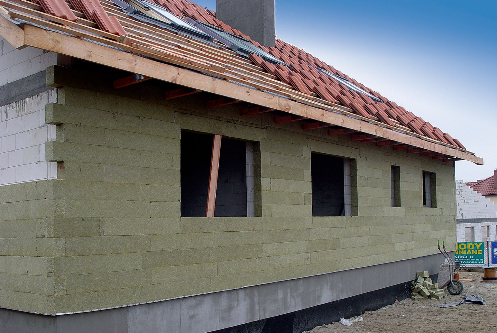

Grubość wykończonej ściany dwuwarstwowej na ogół przekracza 40 cm. Technologia ta umożliwia rozłożenie kosztów budowy w czasie – ocieplenie można zrobić później, gdy dom ma nawet wykończone wnętrza, ale przed pierwszą zimą, którą zamierzamy w nim mieszkać.
Ściany dwuwarstwowe ociepla się wełną mineralną lub styropianem
Ściany dwuwarstwowe ociepla się wełną mineralną lub styropianem. Fot. Rockwool
