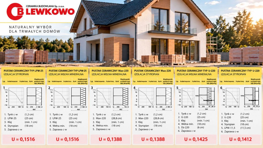

Producent przygotował przykłady ścian wykorzystujących między innymi pustaki LPW-25, LPW-18,8, MAX-220 i U-220, a przy każdym rozwiązaniu podaje jego warstwy, całkowity układ oraz obliczony współczynnik przenikania ciepła U.
Co szczególnie ciekawe, w wielu wariantach izolacja ma dokładnie 18 cm, a przyjęta wartość λ materiału termoizolacyjnego wynosi 0,032 W/(m·K). Zmienia się natomiast ceramiczna warstwa konstrukcyjna, a w części przykładów pojawia się także dodatkowa warstwa zewnętrzna wykonana z Dz-220 lub LPW-11,5. I właśnie wtedy zaczyna być dobrze widać, dlaczego pytanie „ile centymetrów ocieplenia?” nie wystarcza do oceny całej ściany.
Ta sama izolacja 18 cm, a U od 0,1388 do 0,1565 W/(m²·K)
Najbardziej czytelne porównanie otrzymujemy, gdy zestawimy podstawowe układy bez dodatkowej ceramicznej warstwy osłonowej. Lewkowo pokazuje ścianę z pustaka MAX-220 o grubości 28,8 cm, 18 cm styropianu oraz warstwami wykończeniowymi.
Dla takiej konstrukcji producent podaje U = 0,1388 W/(m²·K). Identyczną wartość uzyskuje wariant z 18 cm wełny mineralnej.
W przypadku U-220 o grubości 25 cm, również z 18-centymetrową warstwą izolacji, współczynnik wynosi 0,1425 W/(m²·K) – zarówno dla pokazanego wariantu ze styropianem, jak i z wełną mineralną. LPW-25 z 18 cm izolacji osiąga 0,1516 W/(m²·K). Z kolei LPW-18,8 ze styropianem ma U na poziomie 0,1564 W/(m²·K), a w układzie z wełną mineralną producent podaje 0,1565 W/(m²·K).
Mamy więc 18 cm izolacji o tej samej deklarowanej lambdzie, ale różnica pomiędzy wartościami 0,1388 i 0,1565 wynosi 0,0177 W/(m²·K). W przeliczeniu oznacza to, że najniższy wynik U w tym porównaniu jest o około 11% niższy od najwyższego. Nie zmieniła się sama grubość ocieplenia. Zmieniła się konstrukcja całej ściany.

Jeszcze ciekawiej wygląda porównanie kilku wariantów wykonanych z tego samego pustaka. W pierwszym przykładzie Lewkowo zestawia tynk cementowo-wapienny o grubości 1,2 cm, LPW-25 o grubości 25 cm, minimum 1 cm kleju, 18 cm styropianu oraz zewnętrzną warstwę zaprawy. Cała przegroda pokazana na schemacie ma 46,4 cm, a producent podaje U = 0,1516 W/(m²·K).
Następny układ zachowuje 25-centymetrowy LPW-25 i 18 cm styropianu, ale dochodzi do niego Dz-220 o grubości 8 cm. Współczynnik U spada wtedy do 0,1474 W/(m²·K). W trzecim wariancie zamiast Dz-220 zastosowano LPW-11,5 o grubości 11,5 cm. Przy tej samej 18-centymetrowej warstwie styropianu producent wylicza już U = 0,1449 W/(m²·K).
To szczególnie dobry przykład dla inwestora, który porównuje oferty wyłącznie według grubości termoizolacji. We wszystkich trzech rozwiązaniach styropian ma 18 cm. U nie jest jednak takie samo: wynosi kolejno 0,1516, 0,1474 i 0,1449 W/(m²·K). Sama informacja „ściana z 18 cm styropianu” nie opisuje więc rzeczywistych parametrów całej przegrody.
LPW-25 i wełna mineralna: najniżej 0,1412 W/(m²·K)
Lewkowo pokazuje dla LPW-25 również analogiczne rozwiązania wykorzystujące 18 cm wełny mineralnej. Najprostsza przegroda z tynkiem, pustakiem LPW-25, klejem, wełną i zewnętrzną warstwą zaprawy osiąga – podobnie jak wariant ze styropianem – U = 0,1516 W/(m²·K).
Po dodaniu zewnętrznej warstwy Dz-220 o grubości 8 cm wartość U spada do 0,1436 W/(m²·K). Jeszcze niższy wynik uzyskuje pokazana przez producenta konstrukcja z LPW-25, 18 cm wełny mineralnej i zewnętrzną warstwą z LPW-11,5. W tym przypadku współczynnik wynosi 0,1412 W/(m²·K). Schemat pokazuje przegrodę o całkowitej grubości 59,4 cm.
W obrębie jednej rodziny pustaka otrzymujemy zatem bardzo czytelną zależność. Nie zmienia się grubość wełny – cały czas wynosi 18 cm – ale zmienia się budowa pozostałej części przegrody i razem z nią wynik U: od 0,1516 poprzez 0,1436 do 0,1412 W/(m²·K).

MAX-220 i U-220 pokazują jeszcze wyraźniej, jak ważna jest warstwa konstrukcyjna
Bardzo interesujące porównanie można przeprowadzić bez dokładania kolejnej warstwy ceramicznej. Lewkowo pokazuje MAX-220 o grubości 28,8 cm z 18 cm styropianu oraz U-220 o grubości 25 cm z identyczną warstwą styropianu. Pierwszy układ ma U = 0,1388 W/(m²·K), drugi 0,1425 W/(m²·K).
Co ważne, w wersjach z 18 cm wełny mineralnej producent podaje dokładnie te same wartości: 0,1388 W/(m²·K) dla MAX-220 oraz 0,1425 W/(m²·K) dla U-220.
To chyba najlepszy dowód na to, że nie warto oceniać ściany na podstawie jednego składnika. MAX-220, U-220, LPW-25 i LPW-18,8 mogą otrzymać tę samą 18-centymetrową warstwę izolacyjną o λ = 0,032 W/(m·K), a mimo to gotowe przegrody nie mają identycznego U. Materiał i grubość części murowanej również uczestniczą w tworzeniu końcowego parametru całej ściany.

Gotowe przykłady pokazują, że sama całkowita grubość przegrody również nie powinna być jedynym kryterium porównania. Przykładowa ściana LPW-25 z 18 cm styropianu ma według schematu 46,4 cm i osiąga U = 0,1516. Po zastosowaniu LPW-11,5 jako dodatkowej warstwy całkowita grubość rośnie do 56,9 cm, a U spada do 0,1449. W wersji z wełną i LPW-11,5 schemat wskazuje 59,4 cm oraz U = 0,1412 W/(m²·K).
Z kolei prostszy układ MAX-220 z 18 cm izolacji ma według schematów około 50 cm całkowitej grubości, a mimo to osiąga U = 0,1388 W/(m²·K).

Który z pokazanych układów z 18 cm izolacji ma najniższy współczynnik U?
Spośród jednoznacznie opisanych w dokumencie wariantów z 18-centymetrową warstwą termoizolacji najniższą wartość U ma podstawowa ściana z MAX-220 o grubości 28,8 cm. Zarówno ze styropianem, jak i z wełną mineralną producent podaje 0,1388 W/(m²·K).
Bardzo niski wynik ma również bardziej rozbudowany wariant z LPW-25, 18 cm wełny mineralnej i LPW-11,5 – 0,1412 W/(m²·K). U-220 z 18 cm izolacji osiąga 0,1425, a LPW-25 w podstawowym układzie 0,1516. Najwyższa wartość w omawianej grupie pojawia się przy podstawowym układzie LPW-18,8 z wełną mineralną – 0,1565 W/(m²·K).
Nie oznacza to oczywiście, że należy stworzyć prosty ranking pustaków wyłącznie według tych liczb. Każdy wynik dotyczy konkretnej konstrukcji ściany, z określonym układem i grubością warstw. W projekcie liczą się parametry całej przegrody, a nie wartość wyrwana z innego rozwiązania materiałowego.
