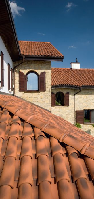

Kolor dachówek zależy od złoża, z którego pochodzi glina, domieszek oraz od temperatury i czasu wypalania. Dość małe elementy dobrze sprawdzają się przy kryciu dachów o skomplikowanych kształtach, łatwo je też wymienić.
Takie pokrycie jest ciężkie – waży do 90 kg/m2. Duża masa ma również dobre strony – dach świetnie tłumi dźwięki, w domu nie słychać uderzających o niego kropli deszczu. Ceny dachówki ceramicznej nie odbiegają od cen innych materiałów tak wyraźnie, jak niegdyś (zaczynają się od 35–40 zł/m2), lecz koszt dachu podnosi użycie dachówek specjalnych – przyokapowych, końcowych itp.
Jedna taka dachówka może kosztować tyle, co 10 zwykłych. Dachówka betonowa, nazywana również cementową, upowszechniła się w drugiej połowie XX w. (ceramiczna jest znana od tysięcy lat). Obie układa się w ten sam sposób, mają też bardzo podobne wymiary, masę i kształt. Betonowa jest niewiele tańsza od ceramicznej (kosztuje od około 35 zł/m2), a patrząc z dołu na dach, trudno je odróżnić.
Produkuje się ją z mieszaniny piasku, cementu i wody. Masa jest dodatkowo barwiona. Dachówki cementowe pokrywa się farbą akrylową, najczęściej dwukrotnie – przed i po suszeniu. Taka powierzchnia nie jest jednak tak trwała, jak angoba i glazura.
Beton jest wrażliwy na działanie kwasów, dlatego wykonanych z niego dachówek lepiej nie stosować w regionach, gdzie padają kwaśne deszcze. Poza tym właściwości użytkowe obu pokryć są zbliżone, choć dach betonowy jest nieco mniej trwały od ceramicznego.
Tak jak dachówka ceramiczna, cementowa nie wymaga jako podkładu pełnego deskowania, wystarczy ruszt z łat i kontrłat. Oba rodzaje dachówki wykorzystuje się do krycia dachów o kącie nachylenia od 30 do 60°.
