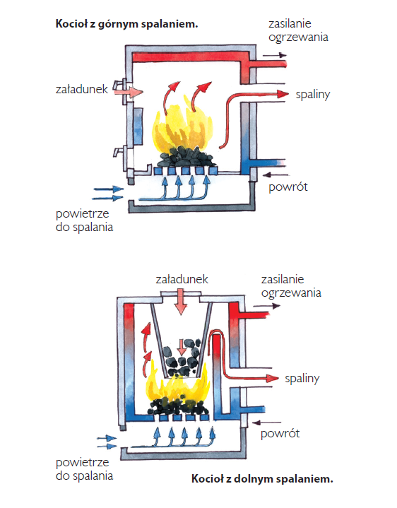

Czym jest spalanie górne i dolne?
Kotły zasypowe dzielą się na urządzenia ze spalaniem górnym i dolnym. W naszym kraju bardziej rozpowszechnione są te pierwsze. To konstrukcje tańsze i prostsze.

Całe paliwo dostarczone do komory załadunkowej (która jest jednocześnie komorą spalania) zaczyna się szybko żarzyć, a kocioł w krótkim czasie uzyskuje maksymalną moc. W nowocześniejszych kotłach dolnego spalania proces ten przebiega albo w wydzielonej komorze spalania, albo w tylnej części komory zasypowej, a powstałe spaliny są następnie dopalane.
Z tego powodu urządzenia te uznawane są za mniej toksyczne. Charakteryzują się też wyższą sprawnością, ale muszą być zasilane paliwem granulowanym dobrej jakości, np. węglem kamiennym typu orzech lub groszek.
