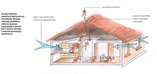

  • wywiewną - wentylator usuwa zużyte powietrza na zewnątrz, a powstające podciśnienie powoduje zasysanie powietrza z zewnątrz. W naszym kraju rzadko wietrzy się w ten sposób całe budynki, za to popularne jest stosowanie okapów w kuchniach i małych wentylatorów wyciągowych w łazienkach;

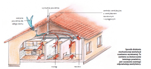

  • nawiewno-wywiewną - zarówno czerpanie, jak i usuwanie powietrza wymuszane jest przez wentylatory. To najczęściej stosowany rodzaj wentylacji mechanicznej w domach jednorodzinnych. W tym wariancie możliwy jest odzysk ciepła (rekuperacja). Zużyte powietrze oddaje swe ciepło świeżemu, nawiewanemu:
Wentylacja nawiewno - wiewna - schemat działania
