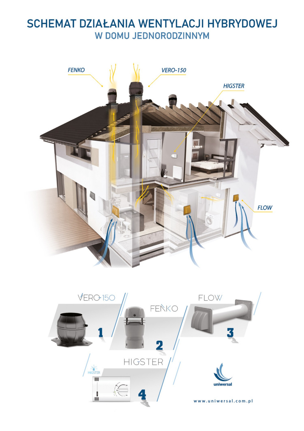

Jak to wygląda w praktyce przy zastosowaniu urządzeń firmy Uniwersal?
Zgodnie z przedstawionym rysunkiem widzimy, że system składa się z:
  • wentylatora hybrydowego Fenko
  • nawiewno - wywiewnych kratek systemu Flow
  • czujnika wilgotności Higster
Opiszmy pokrótce schemat pracy systemu
Konstrukcja wentylatora jest na tyle otwarta, że pozwala w niczym nie skrępowany sposób, w formie naturalnego przepływu, przechodzić powietrzu zużytemu, kanałami wentylacyjnymi na zewnątrz budynku. Istotnym jest fakt, że nasada jest tak skonstruowana,że nawet niewielki już podmuch wiatru pozwala ten ruch powietrza jeszcze zwiększyć, gdyż zwiększa się podciśnienie w części roboczej nasady. Mamy więc komfort : bez użycia energii elektrycznej (siłami natury). Powietrze jest wymieniane w pomieszczeniu, bo usuwane przez nasadę. Na jego miejsce do pomieszczeń wpływa powietrze świeże za pośrednictwem ściennych nawiewników systemu Flow. System ten składa się z nawiewnika Flow - in oraz wywiewnika Flow-out. Ważne jest by nawiewnik był umieszczony w pomieszczeniach mieszkalnych typu salon, jadalnia, sypialnie a wywiewniki Flow-out na scianach kanałów wywiewnych w łazienkach, toaletach i kuchniach.Taki system pozwali na swobodną cyrkulację powietrza w naszym domu. Nawiewniki te mają system regulacji za pośrednictwem wbudowanej przepustnicy więc ilość powietrza może być swobodnie regulowana przez użytkownika.
W sytuacjach skrajnie koniecznych, gdy system naturalnej wentylacji nie jest efektywny, włączane są wentylatory wbudowane w nasadę Fenko. Mamy do dyspozycji dwa biegi wentylatora, które w zależności od sygnału systemu automatyki układu, elastyczne decydują o sile wywiewu.
Przy konstruowaniu nasady Fenko ważnym elementem było niskie zużycie energii elektrycznej oraz niskoszumowość pracy. Mamy więc do dyspozycji urządzenie o mocy 6-9 W, wydajności do 200 m3/h i akustyce 38 dBA w odległości 1 m od niej. Jest to poziom, który już praktycznie zlewa się z tłem poziomu hałasu miejsc, gdzie budujemy nasze domy a w pomieszczeniach użytkowanych nie przekracza 25 dbA, czyniąc je praktycznie niesłyszalnymi.
Schemat działania wentylacji hybrydowej w domu jednorodzinnym
Co decyduje o przejściu systemu z pracy naturalnej na mechaniczną.
Idealnym urządzeniem jest czujka ciągu wentylacyjnego w kanale. Urządzenie to działając na zasadzie kontroli prędkości i kierunku powietrza usuwanego może dawać sygnał do wentylatorów "włącz", gdy tylko poziom prędkości i/lub kierunek powietrza w kanale jest niewłaściwy. Zdajemy sobie jednak sprawę,że tak wyrafinowana automatyka podroży system do poziomu nieopłacalnego dla indywidualnego użytkownika. Systemy te stworzyliśmy zresztą dla instalacji większych o bardziej przemysłowych ilościach powietrza, które podlega kontroli. Dla potrzeb indywidualnych, dobrze sprawdza się pomiar poziomu wilgotności w pomieszczeniach. Uzyskujemy tym samym prostą w użytkowaniu i tanią w eksploatacji metodę, w której czujka Higster daje sygnał wentylacji mechanicznej, wybierając pierwszy, czy drugi bieg wentylatora w zależności od zaprogramowanych potrzeb użytkownika.
Podsumowując, wentylacja hybrydowa stanowi innowacyjne rozwiązanie, które łączy zalety różnych metod wentylacji w celu zapewnienia zdrowego środowiska i oszczędności energii w domu jednorodzinnym. Elastyczność, kontrola jakości powietrza oraz korzyści energetyczne to główne powody, dla których coraz więcej osób decyduje się na zainwestowanie w ten rodzaj systemu wentylacyjnego. W rezultacie, domy wyposażone w wentylację hybrydową stają się przyjaźniejsze dla ich mieszkańców.
Pamiętajmy również o indywidualnym systemie wentylacyjnym okapu kuchennego, tu również mamy propozycję zastąpienia istniejących okapów z wentylatorem na okap "pusty", wyposażony jedynie w filtry tłuszczowe. Ciąg wentylacyjny zapewnia w tym przypadku wentylator dachowy Vero-150. Rozwiązanie to jest efektywne i daje komfort akustyczny w pomieszczeniu kuchennym gdyż wentylator pracuje w sposób praktycznie bezszumowy. O tym rozwiązaniu piszemy w innym poście blogowym.
