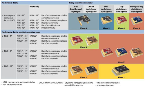

Z tabeli wynika, że dobór membrany uzależniony jest od następujących czynników:
  • nachylenie dachu
  • występowanie poddasza użytkowego
  • warunki klimatyczne
  • właściwości konstrukcyjne
  • obowiązujące lokalne przepisy.
Tabela opiera się na wytycznych Stowarzyszenia Dekarzy Niemieckich (ZVDH) i klasyfikuje dachy pod kątem wodoodporności. Występuje sześć klas wodoodporności, przy czym klasa 1 odpowiada najwyższym wymaganiom pod kątem szczelności i stosowana jest w obszarach o długotrwałym zaleganiu śniegu (np. na terenach wysokogórskich).
Jak korzystać z tabeli?
Kolumna pionowa tabeli określa kąty nachylenia dachu odpowiadające charakterystycznym pokryciom dachowym z uwzględnieniem pochylenia poniżej normatywnego. Dla przykładu zapis ≥ NND -12˚ oznacza normatywne nachylenie dachu (NND) pomniejszone o 12˚. Po ustaleniu nachylenia dachu przechodzimy do górnego wiersza poziomego określającego ilość współistniejących dodatkowych wymagań związanych z funkcjonowaniem dachu.
Wymagania zostały opisane pod tabelą, a są to np. poddasze użytkowe czy warunki klimatyczne. Na podstawie ilości dodatkowych wymagań (skala pozioma) i pochylenia dachu (skala pionowa) określamy właściwą klasę dachu. Następnie z tabeli poniżej należy dobrać odpowiednią membranę dachową Dorken Delta, która zagwarantuje poprawne funkcjonowanie dachu. Dzięki przedstawionej tabeli i szerokiemu wachlarzowi produktów mamy możliwość profesjonalnego wyboru membrany dla różnych zastosowań.

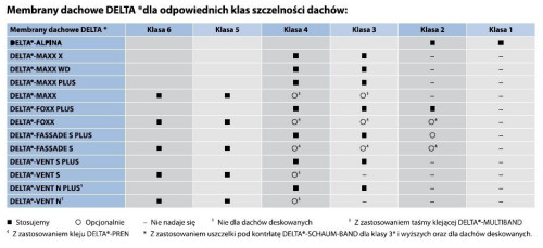

Membrany dachowe DELTA dla odpowiednich klas szczelności dachów
Na tej podstawie można stwierdzić, że zasadnicza różnica pomiędzy naszym krajem a naszymi sąsiadami w zakresie doboru membran polega na tym, że u nas nie ma znaczenia, jaki kąt nachylenia ma dana połać dachowa, za to istotne jest, aby każdy dach, na którym jest membrana dachowa, był sklejony. Pozostaje pytanie, czy to jest właściwe podejście do kwestii szczelności dachu.
