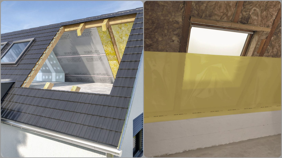

Ochrona przed wilgocią
Kolejnym istotnym elementem jest ochrona przed wilgocią – membrana dachowa i szczelnie ułożona folia paroizolacyjna decydują o tym, czy w przegrodach nie zacznie gromadzić się woda, a wraz z nią pleśń i grzyby.
Ocieplenie połaci dachowej
Równie ważne jest ocieplenie połaci dachowej, które w standardzie WT 2021/2025 powinno mieć 30–35 cm grubości. W praktyce oznacza to dwie warstwy wełny mineralnej lub alternatywnie piankę PUR, która lepiej uszczelnia, ale też kosztuje więcej. Dopiero tak przygotowana przegroda dachowa stanie się skuteczną barierą przed zimnem i upałem.
