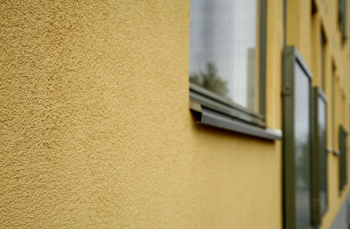

Ocieplanie fasady otynkowanej

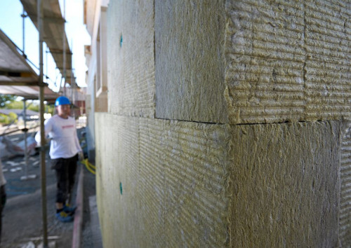

Niezależnie od rodzaju izolacji, wełnę kamienną nakładamy na elewację natychmiast po aplikacji kleju. Montaż zaczynamy od dołu, czyli od listwy startowej i w miarę postępowania w górę układamy płyty na mijankę, czyli z przesunięciem o pół długości w stosunku do płyt ułożonych niżej. Każdą z płyt przykładamy w odległości ok. 2 cm od poprzednich, a następnie dosuwamy na styk do ich krawędzi i dokładnie dociskamy pacą drewnianą, pokonując lekką sprężystość. Na bieżąco usuwamy wyciśnięty nadmiar zaprawy klejowej. Dokładność powyższych czynności z reguły jest kluczowa - ze względu na szybkość procesów wiązania, niedopuszczalne jest korygowanie ułożenia płyt po upływie kilku minut od ich przyklejenia.
Szczególną uwagę należy zwrócić na strefy naroży, gzymsów i ościeży. W tych miejscach obciążenie wiatrem z reguły bywa silniejsze, niż na środku ściany, co oznacza konieczność zastosowania trwalszych wiązań i materiałów. Aby zapobiec tzw. efektowi okien strzelniczych, jeszcze w fazie przygotowania podłoża warto rozważyć odkucie wyprawy na zewnętrznych ościeżach stolarki i umieszczenie w jej miejscu płyt izolacyjnych o podwyższonych parametrach mechanicznych.
