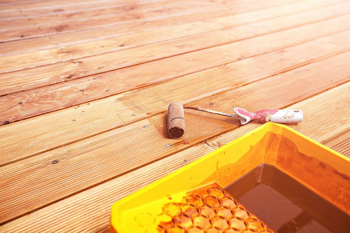

Olejowanie
Olejowanie jest najstarszym znanym sposobem konserwacji drewnianych powierzchni. To sprawdzona metoda i absolutna podstawa dbałości o drewno. Olej do drewna powstaje na bazie naturalnych składników, a aplikacja jest prosta i bezproblemowa. Przy prawidłowej aplikacji  preparat wnika w drewno i nie łuszczy się. Olej nie tworzy powłoki na drewnie. Dlatego zabieg olejowania należy powtórzyć, gdy dotychczasowy ulegnie wypłukaniu. Nowy olej kładziemy na poprzedni, bez potrzeby wcześniejszego szlifowania powierzchni.
Olejowanie
Olej wydobywa naturalne piękno i podkreśla rysunek drewna, zachowując jego kolor (chyba, że wybierzemy olej barwiący). Zabezpiecza drewno przed wilgocią oraz działaniem promieni UV, które powodują szarzenie powierzchni. Natomiast nie chroni przed ciężkimi do usunięcia, tłustymi plamami. Olej przeznaczony do pielęgnacji drewna nakłada się pędzlem lub wałkiem (np. na oczyszczoną z zanieczyszczeń powierzchnię. Obecnie dostępne są tradycyjne oleje alkidowe oraz nowoczesne oleje cienkowarstwowe na bazie wody. Zależnie od konkretnego rodzaju i producenta, właściwości oleju utrzymują się od jednego sezonu do 2-3 lat.

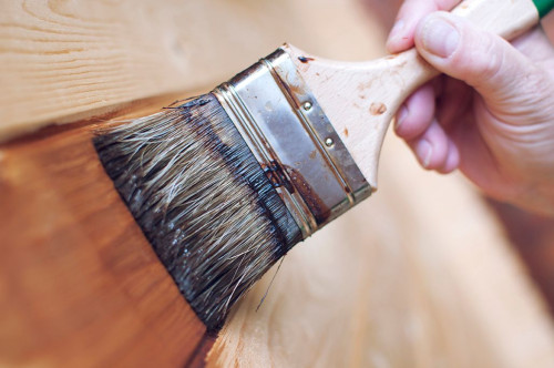

Bejca
Kolejnym popularnym rozwiązaniem jest bejca. Bejce barwią drewno na okres minimum 4 lat. Podobnie jak olej – wnikają w głąb drewna i nie tworzą powłoki na jego powierzchni. Bejca nadaje drewnu kolor, a jednocześnie pozostawia widoczny rysunek słojów. Do wyboru mamy szeroką paletę barw i rodzajów. Do wielu produktów dodaje się środki zabezpieczające przed rozwojem pleśni i korozją biologiczną. W sprzedaży dostępne są preparaty gruntujące do bejc, zalecane do rodzimych gatunków o dużej chłonności, takich jak sosna i jodła. Dla wzmocnienia efektu, bejcowanie można łączyć z innymi impregnatami.
Bejcowanie

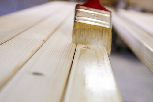

Lakier
Lakiery tworzą na drewnianych powierzchniach transparentną (lub półtransparentną) powłokę, dzięki czemu rysunek słojów pozostaje widoczny. W ten sposób drewno zyskuje ochronę przed uszkodzeniami mechanicznymi, wilgocią, promieniowaniem UV oraz biodegradacją. Do wyboru są lakiery o wykończeniu matowym, półmatowym, satynowym, o półpołysku i pełnym połysku. Kolor dobieramy do gatunku drewna. Najpopularniejszy jest jednak lakier bezbarwny, który nie wpływa na barwę. Lakier pozwala odnowić, zabezpieczyć oraz ozdobić drewno na okres 4-7 lat.
Lakierowanie

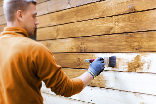

Lazura olejna
Lazurowanie ma za zadanie pozostawić widoczny rysunek drewna. Lazura olejna łączy cechy impregnatu i lakieru. Nadaje drewnu kolor, równocześnie zachowując naturalny wygląd struktury drewna. Tworzy gładką i elastyczną powłokę, uwypuklając słoje.
- "Zabezpieczenie elewacji w ten sposób jest warte zachodu. Lazurę nakłada  się na drewno przy pomocy pędzla, nanosząc ją cienkimi warstwami. W zależności od używanego produktu można także malować wałkiem, natryskowo lub zanurzeniowo. Nie malujemy drewna zniszczonego lub zabrudzonego. Powierzchnię przeznaczoną do aplikacji należy starannie oczyścić. Jeżeli powłoka jest w dobrym stanie, należy ją jedynie umyć, spłukać i pozostawić do wyschnięcia. Przeszlifowanie drobnoziarnistym papierem ściernym zwiększa przyczepność ale wg większości producentów nie jest nieodzowne" - mówi Łukasz Walczak, Product Manager w JAF Polska.
Zabezpieczanie drewna lazurą olejną
Lazura chroni przed niekorzystnym wpływem czynników atmosferycznych oraz grzybami. Jest odporna na większość popularnych zabrudzeń. W preparatach koloryzujących ochronę przed promieniami UV zapewniają zawarte w nich pigmenty. Natomiast w przypadku produktów bezbarwnych należy to sprawdzić przed zakupem- nie każdy zapewnia dodatkową ochronę przed słońcem. Zgodnie z deklaracją producentów lazury olejnej, konserwację drewna przeprowadza się co 5-8 lat.

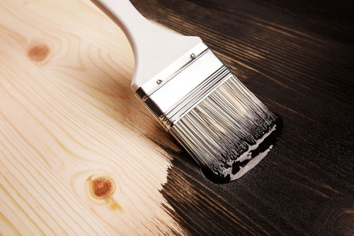

Prawidłowa aplikacja
Przed przystąpieniem do pracy należy sprawdzić prognozę pogody. Przy zbyt niskiej temperaturze lakier łuszczy się, a przy zbyt wysokiej schnie za szybko. Niezbędna jest plusowa temperatura w przedziale 5-20 °C. Dla powodzenia operacji kluczowy jest brak deszczu i niewielka wilgotność - mokre drewno nie wchłonie preparatu. Warto również zainwestować w nowe i czyste narzędzia oraz przeczytać instrukcję na opakowaniu. Tylko właściwa aplikacja produktu gwarantuje pełny efekt działania.
