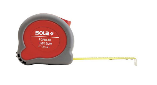

Taśma miernicza SOLA
- "Warto zacząć od dokładnego zmierzenia wszystkich pomieszczeń, by sprawdzić, czy to, co mamy w planie mieszkania pokrywa się z rzeczywistością" - mówi Michał Ostrowski, menadżer produktu w Lange Łukaszuk.
Dalmierz laserowy SOLA - "Mierzymy więc długość, szerokość i wysokość wszystkich powierzchni,  potem zestawiamy to z planami. Do tego warto wykorzystać solidne narzędzia pomiarowe, takie jak Sola. Można użyć albo taśmy mierniczej, albo - jeśli chcemy sobie znacząco ułatwić proces - wygodnego, prostego w użyciu dalmierza laserowego" - dodaje.

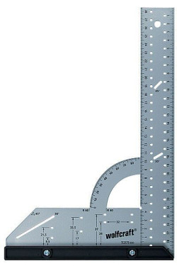

Zanim przyrządy pomiarowe wrócą do torby, niech się rozprawią jeszcze z rozmiarami framug okiennych i drzwiowych. A gdy to już zrobione, pora na użycie kątownika, który pokaże, czy wszystkie kąty są proste, jak powinny (chyba że w planach zostały zawarte inne wartości!).
- "To proste narzędzie, ale zapewni nam spokój ducha. Możemy sięgnąć choćby po kątownik uniwersalny 200x300 mm Wolfcraft" - mówi Adam Raczkowski z Lange Łukaszuk.
Kątownik Wolfcraft Trzeba trzymać pion!

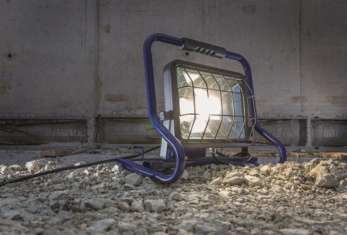

Po tych zabiegach pora sięgnąć po latarkę lub lampę przenośną - w bocznym świetle wszelkie niedoskonałości, niedoróbki i przebarwienia będą lepiej widoczne. A jeśli takie się ujawnią, trzeba koniecznie zapytać o ich przyczynę.
Lampa budowlana

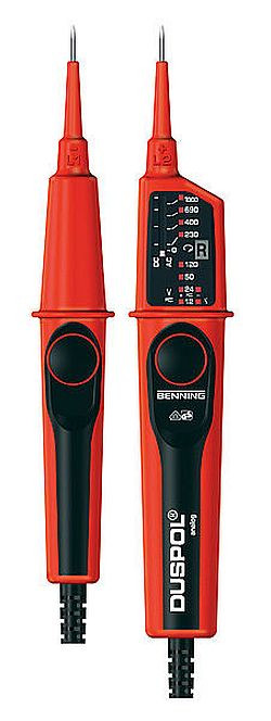

Próbnik napięcia Benning - "Próbnikiem napięcia szybko sprawdzimy, czy gniazda zostały odpowiednio podłączone. Warto więc mieć przy obie takie wiarygodne urządzenie" - mówi Michał Ostrowski.
Jeśli natomiast chodzi o punkty świetlne, najlepiej byłoby we wszystkich zamontować żarówki i włączyć je w jednym czasie. Jeśli coś zacznie migać albo bezpiecznik odetnie dopływ prądu, będziemy wiedzieć, że instalacja wymaga poprawek.
