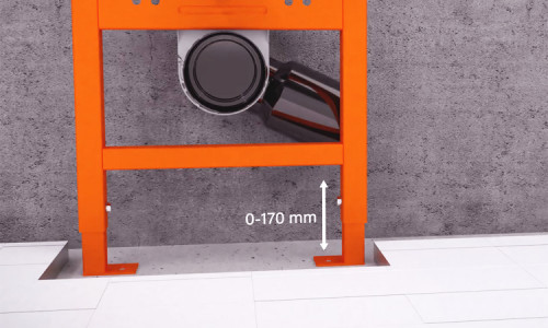

Przy regulacji wysokości ustawienia stelaża należy uwzględnić wysokość montażową miski WC oraz ewentualnie dodatkową wylewkę posadzki wykonywaną po instalacji stelaża. Jeśli takową przewidujemy, należy zwiększyć wysokość ustawienia o jej przewidywaną grubość.

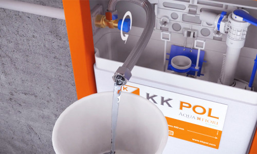

Przed podłączeniem zaworu napełniającego należy najpierw przepłukać instalację, aby usunąć ewentualne zanieczyszczenia, które mogą się w niej znajdować. Problem jest szczególnie dokuczliwy w nowo zasiedlanych budynkach, gdzie ciągle trwają jakieś prace instalacyjne. Remonty sieci wodociągowej, wymiany rur, przerwy w dostawie wody także mogą być przyczyną pojawiania się w instalacji mniejszych lub większych drobin zanieczyszczeń powodujących zatkanie sitka.
