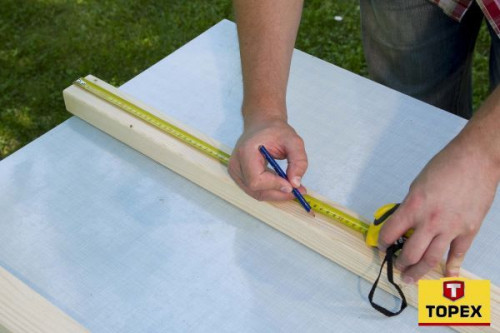

Mierzenie kantówek
We wszystkich czterech kantówkach w odległości 47 cm od końca (mierzone miarką) nawiercamy otwór wiertarką, żeby pod kantówkę w miejscu wiercenia podłożyć drewnianą listewkę. Zapobiegnie to stępieniu wiertła.

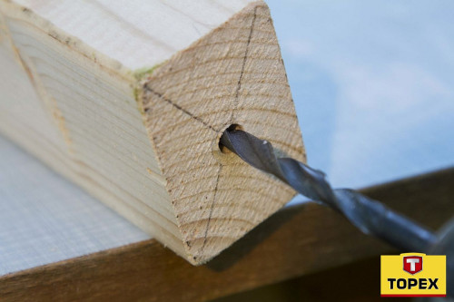

Otwór nawiercamy na środku kantówki wiertarką z wiertłem o rozmiarze 8. Na płaskiej powierzchni nakładamy na siebie dwie kantówki, w kształcie litery X, tak aby wywiercone otwory się pokrywały. W otwór wkładamy wiertło, którym wcześniej wierciliśmy, żeby ustawić kantówki we właściwym rozstawie.

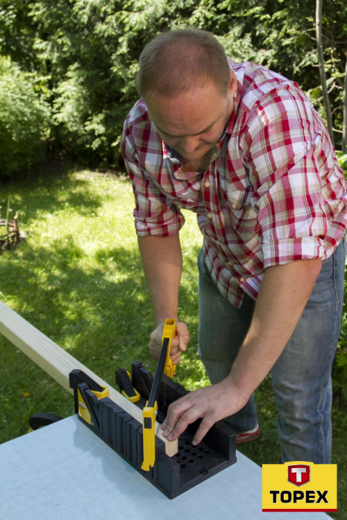

Końce dłuższych odcinków kantówek (tworzących nogi stołu) przycinam tak, aby stały prosto na podłożu.
W tym celu na końcu kantówek do zewnętrznych krawędzi przykładamy listwę i wykreślamy ołówkiem linię, która wyznacza miejsce cięcia.
 Odkręcamy ścisk, wyjmujemy wiertło stabilizujące i przycinamy kantówki wzdłuż wyznaczonej linii.
Przycinanie kantówek

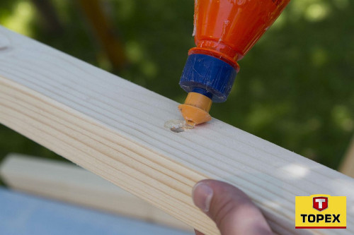

Następnie czoło kantówki smarujemy klejem.

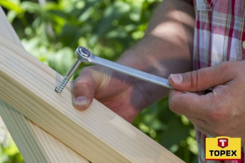

Kantówki ponownie składamy na kształt litery X. Do otworu wywierconego w kantówkach wkładamy wkręt do drewna o średnicy 8 mm i długości 14 cm i montujemy do czoła kantówki pokrytego klejem z wywierconym otworem.
Wkręcanie wkrętu
Wkręt wkręcamy kluczem płaskim, rozmiar 13. Dokręcamy wkręt, jednak tak aby móc regulować rozstaw nóg. Rozstaw nóg ustawiamy na szerokość 60 cm, mierząc od zewnętrznej ich strony. Te same czynności wykonujemy z drugą parą nóg i łączymy ją z kantówką pełniącą funkcję stabilizującą.

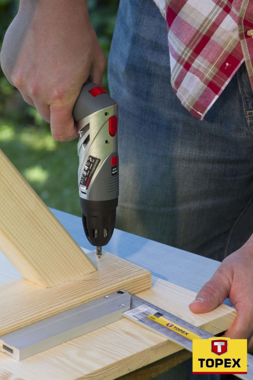

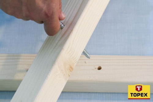

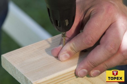

Kolejną czynnością jest montaż blatu do konstrukcji nóg. Do nóg od strony krótszych odcinków dokręcamy listwę o wymiarach 1,5 x 8 x 50 cm. Przedtem nawiercamy listwę w miejscu połączenia z nogami.
Dokręcanie śrub
Należy użyć trzycentymetrowych wkrętów, które wkręcamy wkrętakiem. Taką samą listwę dokręcamy do drugiej pary nóg.
