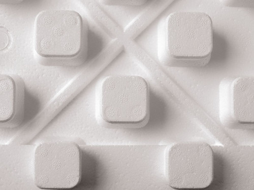

Struktura płyt styropianowych Knauf Therm Floor Heating

Najczęściej obecnie stosowanym rodzajem termoizolacji w ogrzewaniu podłogowym jest styropian EPS, poddawany modyfikacjom mającym ułatwić montaż orurowania, jak np. folia metalizowana z nadrukiem siatki czy wypustki umożliwiające mocowanie rur. Największe znaczenie mają jednak parametry techniczne materiału, z którego są wykonywane płyty. Przede wszystkim zaleca się, by styropian miał odpowiednio wysoką gęstość i zwiększoną odporność na obciążenia mechaniczne, jakie wywiera orurowanie. Płyty styropianowe Knauf Therm Floor Heating EPS 200 λ 33 o gęstości 28 kg/m3 cechują się optymalnymi parametrami odporności na naprężenia ściskające na poziomie CS (10) = 200 kPa i wytrzymałości na zginanie BS na poziomie 250 kPa. Powierzchnia materiału została pokryta systemem wypustek i użebrowań pomiędzy nimi, co zapewnia nie tylko trwałe mocowanie rur bez użycia akcesoriów montażowych, lecz także ich pełne zatopienie w warstwie wylewki. Płyty występują w grubościach 20 mm i 30 mm oraz cechują się oporami cieplnymi na poziomie odpowiednio 0,55 i 0,85 m2K/W. Przy zastosowaniu płyt montażowych Knauf Therm Floor Heating o grubości 20 mm w połączeniu z termoizolacją podłogi na gruncie Knauf Parking/Fundament EPS 200 o współczynniku lambda 0,033 W/mK i grubości 60 mm można uzyskać taką samą wartość oporu cieplnego dla całej warstwy ocieplenia, jak w przypadku 90 mm zwykłego styropianu EPS 80 o lambdzie 0,037 W/mK. Tym samym grubość izolacji ulega zmniejszeniu, co może być korzystne w przypadku budynków istniejących, gdzie nie przewidziano wcześniej takiej instalacji. W nowym budownictwie zaleca się projektowanie podłoża pod ogrzewanie podłogowe z uwzględnieniem warstwy izolacji o całkowitej grubości 15 cm i więcej, co pozwala na znaczną minimalizację strat ciepła i zapewnienie większej efektywności pracy systemu grzewczego.
