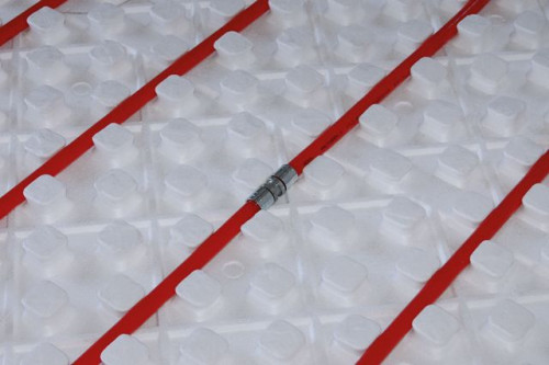

Rury grzewcze należy układać na specjalnych płytach termoizolacyjnych, które ograniczają  straty ciepła do przegród konstrukcyjnych lub gruntu

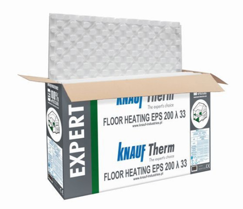

Styropian Knauf Therm Expert Floor Heating jest dostępny w niewielkich grubościach 20 i 30 mm
Specjalistyczne płyty Knauf Therm Expert Floor Heating 200 λ 33 dedykowane instalacjom ogrzewania podłogowego pełnią podwójną rolę: nie tylko skutecznie izolują elementy grzewcze od wylewki podłogowej i tym samym zapewniają właściwy kierunek emisji ciepła do pomieszczenia, lecz również gwarantują pewne mocowanie rur w optymalnym położeniu. Dzięki specjalnym wypustkom i żebrowaniom na powierzchni płyty orurowanie mocowane jest "na click", w sposób zapewniający jego pełne zanurzenie w wylewce. Płyty o dużych wymiarach 1100x700 (z zakładką 1120x720 mm) są układane na zakładkę, co dodatkowo przyspiesza prace montażowe. Materiał z gęstego polistyrenu ekspandowanego posiada wysoką odporność na naprężenia ściskające na poziomie CS = 200 kPa, co sprawia że doskonale przenosi on obciążenia wywołane naciskiem instalacji i zachowuje swoje właściwości związane z termoizolacyjnością czy odpornością na wilgoć. źródło i zdjęcia: Knauf Sp. z o.o.
