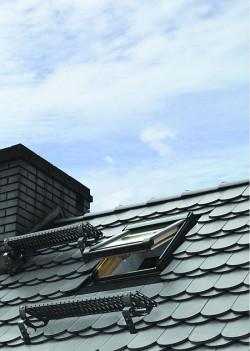

Warto także poświęcić chwilę samym przeszkleniom w oknach Nie zapominaj o oknach
Omawiając temat jesiennego przeglądu dachu, osobny akapit należy poświęcić stolarce otworowej. Okna dachowe – nieważne, czy z drewna, czy z PVC – warto poddawać okresowym kontrolom. W pierwszej kolejności należy usunąć liście i inne elementy gromadzące się wokół kołnierza i oblachowania. Pozwoli to na prawidłowe odprowadzanie wody z dachu.
Uszczelki najlepiej czyścić środkami czyszczącymi z zawartością gliceryny. Metalowe okucia, zawiasy i zamki dobrze jest potraktować smarem stałym, który usprawni ich działanie. Drewniane profile zabezpieczymy zaś przed wilgocią, smarując je mleczkiem lub pastą do drewna.
Warto także poświęcić chwilę samym przeszkleniom w oknach. Z reguły do ich umycia wystarczy zwykła woda oraz niezawierający silikonu i cząsteczek abrazyjnych środek czyszczący. Dla uzyskania najlepszego efektu, użyć można specjalnej ściereczki z mikrofibry, która nie pozostawi smug. W powyższych czynnościach wyręczyć nas może jednak… samo szkło. Na rynku dostępne są bowiem specjalne, samoczyszczące okna dachowe.
– "Dostępne w naszej ofercie okna z powłoką BIOCLEAN to czysta wygoda" – mówi Marcin Demski z firmy OKPOL.
– "Szkło samoczyszczące wykorzystuje działanie światła słonecznego, które rozkłada brud na drobniejsze cząsteczki, oraz deszczu, który w naturalny sposób je spłukuje. A że jesienią o deszcz nietrudno, zanieczyszczenia nie przywierają do szyby, lecz są płynnie usuwane, praktycznie bez naszej ingerencji" – dodaje.

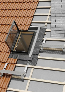

Istotną kwestią w kontekście prac konserwacyjnych dachu jest to… jak się na niego dostaniemy Jak dostać się na dach?
Istotną kwestią w kontekście prac konserwacyjnych dachu jest to… jak się na niego dostaniemy. Popularnym zabiegiem, zwłaszcza w przypadku domów ze strychem, jest montaż wyłazu dachowego umożliwiającego bezproblemowy ruch z i na dach. Ale rozwiązanie to coraz częściej doceniają też inwestorzy posiadający lub adaptujący poddasze na cele użytkowe.
– "Nowoczesne wyłazy OKPOL łączą komfort przemieszczania się pomiędzy dachem a poddaszem z wysokimi parametrami termicznymi, nierzadko dorównującymi energooszczędnym oknom dachowym" – wyjaśnia Marcin Demski.
– "Szeroki wybór wyłazów o zróżnicowanych funkcjach otwierania skrzydła ułatwia wybór idealnego rozwiązania dla każdego typu poddasza" – dodaje.

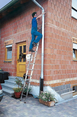

Naturalną alternatywę dla wyłazów dachowych stanowią drabiny. To, z jakich urządzeń należy skorzystać, uzależnione jest z jednej strony od rodzaju i zakresu prowadzonych robót, z drugiej natomiast od konstrukcji dachu, w tym jego nachylenia. Jaki sprzęt polecają specjaliści? To zależy w dużej mierze od tego, jak zaprojektowany został nasz dach.
– "Jeśli chodzi o prace na dachu płaskim, wystarczy prosta drabina przystawna – na przykład model Sibilo. Z łatwością oprzemy ją o fasadę budynku i bezpiecznie dostaniemy się na górę. Mając pod nogami grząskie lub trawiaste podłoże, warto zastosować dodatkową stabilizację w postaci montowanych do podłużnic szpic. Jeśli czekają nas zaś prace przy występach dachu, radzimy skorzystać z uchwytu dystansowego. Wsporniki teleskopowe wysuwają się aż do 60 cm" – podpowiada Marek Banach, ekspert firmy KRAUSE.

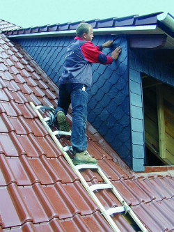

Aby dach służył nam długo i bez problemów, warto pamiętać o jego regularnej kontroli i konserwacji Prace na dachach skośnych wymagają już bardziej specjalistycznego sprzętu. Poza drabiną, która umożliwi nam dostanie się na dach, potrzebować będziemy także sprzętu do pracy na pochyłej płaszczyźnie.
– "W takim wypadku polecam drabinę dachową, którą cechują stabilne, wygięte szczeble, ułatwiające utrzymanie równowagi. W połączeniu z pałąkiem łączącym do kalenicy, który umożliwia mocowanie drabiny do dachu bez konieczności użycia jakichkolwiek narzędzi, zagwarantuje to bezpieczeństwo podczas wykonywanych prac" – podsumowuje Marek Banach.
