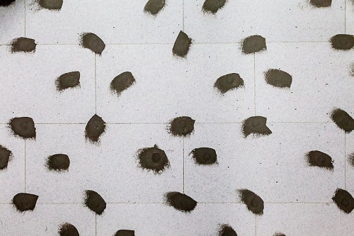

Kiedy można zacząć pracę?
Dopiero po wystarczającym związaniu zaprawy klejowej, czyli nie wcześniej niż po 48 godzinach (przy uwzględnieniu optymalnej temperatury i wilgotności powietrza, a także grubości kleju). Inne zasady?

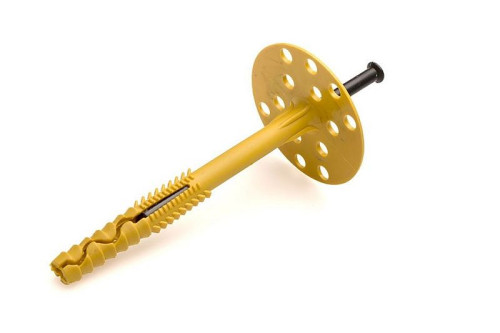

Wybór kołków
Te powinny być odpowiednio długie (przyjmuje się, że przynajmniej 5 cm dłuższe niż wynosi grubość ocieplenia), po drugie – dostosowane do materiału, z jakiego wykonana jest ściana nośna i po trzecie – dostosowane do rodzaju ocieplenia. I tak np. wełnę przymocowuje się kołkami z rdzeniem stalowym, a nie z samego tworzywa. Jest ona cięższa niż płyty styropianowe.
Rodzaj łącznika zależy od podłoża, do którego przymocowano styropian
Rodzaj łącznika zależy od podłoża, do którego przymocowano styropian. Łącznik A stosujemy w przypadku ściany z betonu zwykłego, B – bloczków ściennych pełnych, C – pustaków lub cegły dziurawki, D – betonu lekkiego, a E – autoklawizowanego betonu komórkowego. Tej specyfikacji nie trzeba pilnie zapamiętywać, bo na talerzykach łączników ich producenci umieszczają informacje o podłożu, do którego powinny być przytwierdzone. A co jeśli ściany zbudowane są z innych materiałów? Nie pozostaje nic innego jak przeprowadzenie próby z wyrywaniem łączników.

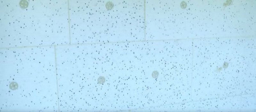

Jak powinna być liczba łączników?
Uniwersalnej zasady nie ma – za każdym razem powinna być dostosowana do konkretnego budynku i, co nie mniej ważne, uwzględniona w projekcie technicznym ocieplenia. A co jeśli szczegółowych wytycznych w dokumentach brak? Przyjmuje się, że typowe zagęszczenie kołków to 4-6 sztuki na mkw. (czyli od dwóch na płytę) w środkowej części ściany i co najmniej 6-8 sztuk na mkw. przy krawędziach otworów i krawędziach domów (tam ryzyko oderwania płyt jest większe).
Liczba kołków, podobnie jak rozstaw łączników decyduje o trwałości i funkcjonalności elewacji
Liczba kołków, podobnie jak rozstaw łączników decyduje o trwałości i funkcjonalności elewacji. I to stąd przy ustalaniu ich liczby i rozmieszczania trzeba uwzględnić kilka czynników. Są to: ciężar termoizolacji, rodzaj i wymiary materiału termoizolacyjnego, wysokość ocieplanego budynku, a także np. wytrzymałość na wyrywanie pojedynczych łączników w danym podłożu.

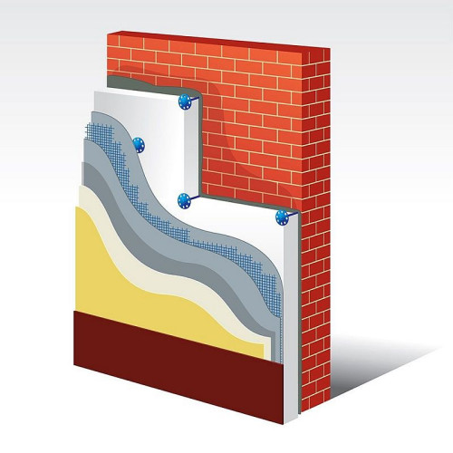

Talerzyk łącznika powinien nieznacznie ugiąć termoizolację. Wszystko po to, by ten potem nie wystawał poza styropian, a w efekcie na elewacji nie tworzyły się nierówności.
Talerzyki łączników warto po ich zamontowaniu zaszpachlować klejem do wykonywania warstwy zbrojnej
Talerzyki łączników warto po ich zamontowaniu zaszpachlować klejem do wykonywania warstwy zbrojnej. Całość pozostawić potem do wyschnięcia.
