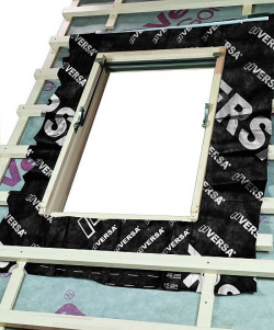

Szczególnie istotne jest właściwe połączenie ościeżnicy okiennej z folią dachową. W tym celu przy wycinaniu otworu montażowego w membranie, przy każdej z krawędzi należy zostawić sobie zapas w postaci 10-15 cm, który pozwoli łatwo zawinąć i zamocować folię. Membranę przyklejamy dokładnie do ościeżnicy okna, wykorzystując dekarskie taśmy samoprzylepne.
Szczelność izolacji przeciwwilgociowej można dodatkowo poprawić, dokładając pocięte paski membrany o szerokości 20-30 cm według instrukcji montażu, tudzież wykorzystując stosowne akcesoria. Dostępny w ofercie OKPOL kołnierz AKP posiada takie same właściwości, co otaczająca go folia paroprzepuszczalna, gwarantując zabezpieczenie przed wilgocią w przypadku rozszczelnienia się pokrycia dachowego nad oknem. Zastosowanie takiego dodatkowego połączenia spowoduje, że woda spłynie obok sekcji dachu, w której zamontowana została stolarka.

Okna połaciowe można montować praktycznie w każdej konstrukcji dachu Okna połaciowe można montować praktycznie w każdej konstrukcji dachu. W zdecydowanej większości przypadków stolarkę mocuje się na krokwiach lub na łatach montażowych. Pierwszy sposób, najłatwiejszy i najmniej ryzykowny, polega na umieszczeniu okna pomiędzy dwiema sąsiednimi krokwiami. W takim przypadku przyjmuje się, że rozstaw krokwi standardowo powinien wynosić około 4-6 cm więcej, niż szerokość okna.
Jeśli szerokość okna jest znacznie mniejsza, niż rozstaw krokwi, stolarkę mocuje się do łat montażowych o szerokości 4-5 cm, które przykręcamy do konstrukcji dachu. Zaletą tej metody jest to, że pozwala ona łatwo przesuwać okno w poziomie podczas jego późniejszego dopasowywania do miejsca montażu.
W pewnych przypadkach, zwłaszcza podczas adaptacji poddasza nieużytkowego, może się zdarzyć, że okno będzie szersze, niż rozstaw krokwi. Wówczas należy wyciąć kolidujący fragment krokwi i wykonać dodatkowe łaty – tzn. wymiany, które mocujemy w odległości 30–50 cm od dolnej i górnej krawędzi okna.
