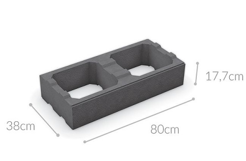

Układanie ogrodzenia najlepiej jest rozpocząć "na sucho", a po ułożeniu docelowego kształtu, zaleca się wzmocnienie słupków i murów. Wszystkie pustaki są wydrążone od środka, co pozwala na wypełnienie ich wcześniej przygotowanym betonem o gęstoplastycznej konsystencji. Jest to ważne, ponieważ słupki ogrodzeniowe, które odpowiadają za utrzymanie całej konstrukcji oraz zazwyczaj ciężkiej bramy, furtki lub przęseł, muszą być bardzo wytrzymałe. Beton równomiernie rozprowadzamy, a następnie ubijamy przy użyciu np. gumowego młotka. Przed wypełnieniem danego elementu betonem wprowadzamy przęsła lub kotwy przęseł w szczeliny uprzednio wycięte w blokach. Podobnie postępujemy w przypadku furtek lub bram – zawias wraz z kotwą wmontowujemy w otwór wycięty w blokach.
Pustak gładki w kolorze szarym
