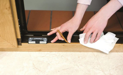

3. Uwaga należy się także uszczelkom w ramie skrzydła i ościeżnicy. Ich zabrudzenie w skrajnym przypadku może prowadzić do powstawania drobnych nieszczelności na obwodzie okna. Aby tego uniknąć, wystarczy systematycznie przecierać je ściereczką zdelikatnym, uniwersalnym płynem czyszczącym. Uszczelki są też podatne na twardnienie z upływem czasu. Może to prowadzić do utraty elastyczności, a w efekcie – pękania. Aby tego uniknąć, należy je przynajmniej raz w roku smarować gliceryną, olejem do maszyn albo specjalnym preparatem przeznaczonym do ich pielęgnacji, opartym na żywicach silikonowych.
