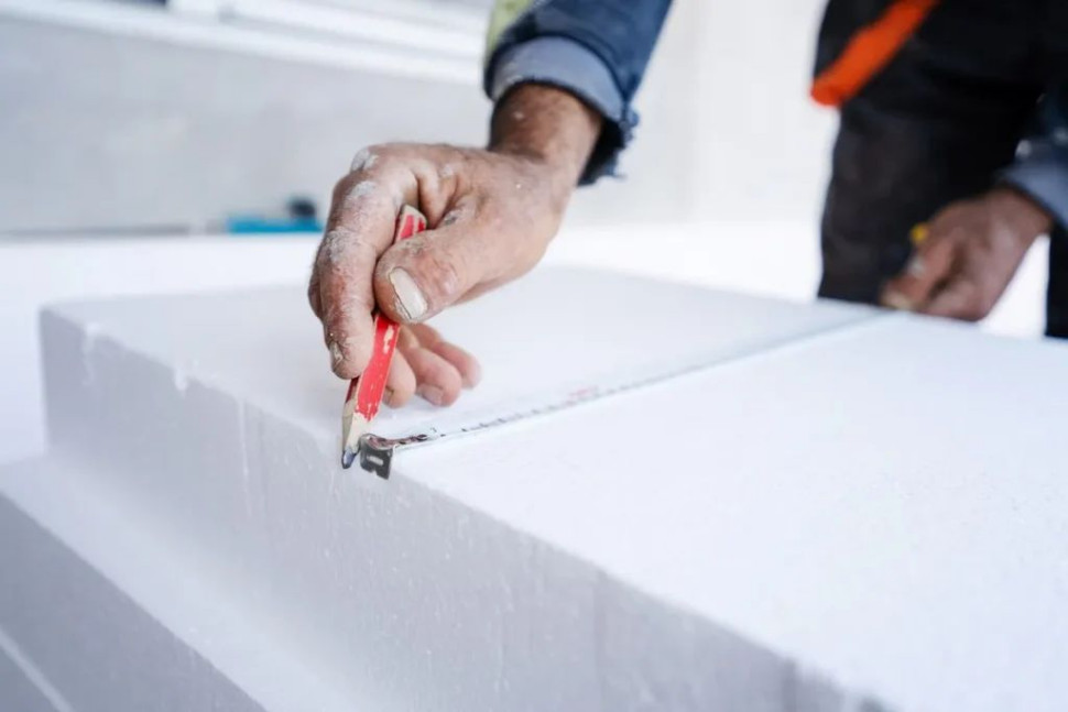

2. Styropian:
Styropian to kolejny popularny materiał, łatwiejszy w montażu, gdyż nie wymaga stelaża. Płyty styropianowe przykleja się bezpośrednio do ściany.
Kroki montażu:
  • Dokładnie przyklej płyty styropianowe do ściany, łącząc je szczelnie.
  • Nałóż cienkowarstwowy tynk na ułożone płyty.
Styropian i jego zamiennik – styrodur – są barierą dla pary wodnej, więc nie wymagają dodatkowej warstwy paroizolacyjnej.
Ocieplenie ścian od wewnątrz styropianem
