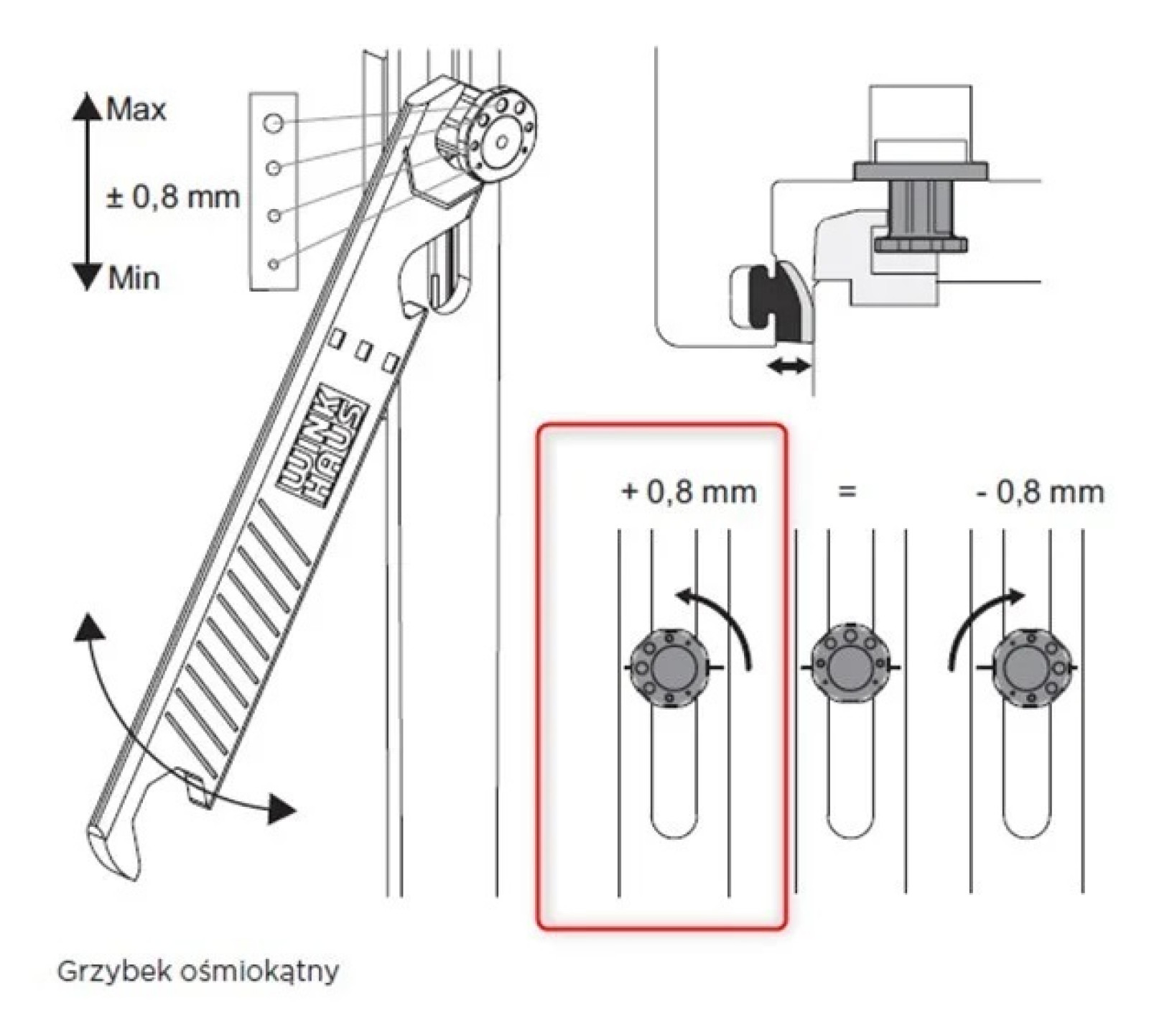

Wbrew pozorom nie jest to skomplikowana czynność. Większość okien wyposażona jest w specjalne rolki lub trzpienie regulacyjne w okuciach.
  1. Otwórz skrzydło okna i zlokalizuj elementy dociskowe – mają one kształt okrągłych bolców.
  2. Za pomocą klucza imbusowego, śrubokręta lub czasem nawet ręki, obróć bolec tak, aby przesunąć go w stronę uszczelki.
  3. W trybie zimowym bolec powinien być ustawiony w pozycji, która zwiększa docisk skrzydła do ramy. Zazwyczaj oznacza to przesunięcie go o kilkadziesiąt stopni względem pozycji letniej.
  4. Zamknij okno i sprawdź, czy przy uszczelkach nie czuć już podmuchu zimnego powietrza.
Regulacja okien na zimę
Pamiętaj, aby nie przesadzać z siłą docisku. Zbyt mocne dociśnięcie może prowadzić do szybszego zużycia uszczelek.
