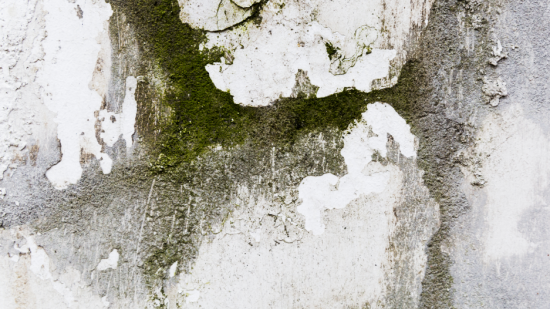

Dlaczego elewacje zarastają mikroorganizmami?
Wyobraź sobie ścianę twojego domu. Jeszcze kilka lat temu śnieżnobiała, dziś pokryta zielonkawym nalotem, który rozlewa się jak pajęczyna po fakturze tynku. To kolonie glonów, grzybów i porostów, które doskonale czują się tam, gdzie wilgoć i cień mają swoje królestwo.
Najbardziej narażone na rozwój mikroorganizmów są elewacje północne i zachodnie, a także te znajdujące się blisko terenów zielonych – lasów, parków czy nawet bujnych ogrodów. Zjawisko to nasila się, gdy:
  • tynk ma chropowatą strukturę, która zatrzymuje wodę,
  • zastosowano farby i tynki bez dodatków biocydów,
  • ściana jest niedostatecznie nasłoneczniona,
  • występują problemy z odwodnieniem i obróbkami blacharskimi.
To połączenie sprawia, że fasada staje się idealnym podłożem dla mikrobiologicznej dżungli. A raz zainfekowana elewacja – bez właściwych działań – będzie wracać do tego stanu regularnie.
Jak rozpoznać mikrobiologiczne zanieczyszczenia?
Czasem to subtelne pasma zieleni w dolnych partiach ścian, czasem intensywne brunatne smugi rozlewające się od parapetów, a niekiedy niemal czarna skorupa, szczególnie przy rynnach i balkonach.
To, co widać gołym okiem, to tylko wierzchołek góry lodowej – pod powierzchnią tynku rozwija się cała siatka grzybni i mikroorganizmów, które z czasem mogą wpływać na osłabienie warstwy elewacyjnej, pogorszenie jej hydrofobowości i przyczepności do podłoża.
