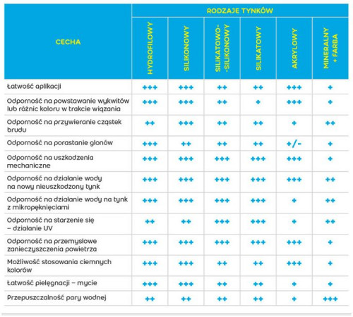

Wiedza o właściwościach poszczególnych rodzajów tynku pomoże zorientować się w ofercie rynkowej – poznać ich parametry techniczne, sprawdzić warunki aplikacyjne, czy też możliwości niestandardowego barwienia. Pomoże też dobrać inne rozwiązania elewacyjne, na przykład rodzaj ocieplenia, który będzie najlepiej współgrał z danym tynkiem.
Ogólnie przyjęty podział wyróżnia: tynki mineralne, akrylowe, silikatowe, silikonowe oraz silikatowo-silikonowe, tak zwane si-si – w takiej też kolejności pojawiały się na polskim rynku” – mówi Krzysztof Siemak, kierownik produktu systemy fasadowe Weber. – „Popularność tynków zależy od różnych czynników – tych technicznych i ekonomicznych, ale także od przyzwyczajeń firm budowlanych. Tradycje wykonawcze mogą być z kolei związane z danym regionem, na przykład, w Wielkopolsce dominują tynki mineralne” – dodaje Krzysztof Siemak.
Usystematyzowanie rodzajów tynków, zaczynając od najnowocześniejszych technologii,  pomoże inwestorom uporządkować wiedzę o tym segmencie produktów.
