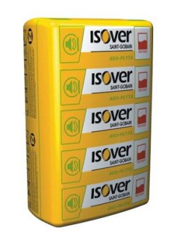

– "Już na etapie projektu niezbędne jest prawidłowe rozwiązanie detali projektowych wynikających z przyjętych rozwiązań konstrukcyjno-materiałowych. Aby uniknąć mostków cieplnych bądź zminimalizować ich negatywny wpływ, należy pamiętać o zachowaniu ciągłości warstwy izolacji w przegrodach zewnętrznych i na ich połączeniach. Produkt wybierzmy zgodnie z przeznaczeniem. Do izolacji dachu skośnego wybierzmy sprężystą wełnę mineralną szklaną, np. Super-Mata Plus lambda = 0,032 [W/mK]. Mamy wtedy pewność, że łatwiej się dopasuje i lepiej wypełni izolowaną przestrzeń niż inne ciężkie i sztywne materiały. Materiał instalujmy zarówno pomiędzy krokwiami, jak i pod krokwiami. Pamiętajmy także, aby zachować drożną szczelinę wentylacyjną. W przeciwnym razie może dojść do wykroplenia się pary wodnej w przegrodzie. Do fasady wentylowanej zastosujmy dedykowaną wełnę np. Super-Vent Plus (lambda 0.031 W/mK), do metody tak zwanej "lekkiej-mokrej" nada się wełna ISOVER TF Profi, a do ścian działowych ISOVER Aku-Płyta" – radzi Anna Gil, kierownik Biura Doradztwa Technicznego ISOVER.
