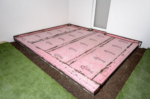

Wariant 2. Uszczelnienie okładzin podłogowych o długościach krawędzi do 120 cm
Montaż płyt wielkoformatowych wymaga zastosowania materiału, który nie tylko spełni funkcję uszczelniającą, ale wyeliminuje niebezpieczne dla płytek naprężenia. W tym wypadku idealnie sprawdzą się maty uszczelniające Sopro AEB® Plus, dedykowane wielkoformatowym okładzinom zewnętrznym. Dzięki specjalnej warstwie kompensującej naprężenia, na matach Sopro AEB® Plus możliwe jest układanie wielkoformatowych płyt np. z gresu o powierzchni do 1 m2.
Krok 1. Przygotowanie materiału
Prace wykonawcze z matą AEB® Plus rozpoczynamy od rozplanowania ułożenia materiału uszczelniającego, przycinając kolejne odcinki maty na odpowiednią długość. Następnie zaznaczamy na podłożu szerokość kolejnych arkuszy, które staną się matrycą podczas klejenia poszczególnych elementów uszczelniających.
Krok 2. Montaż maty uszczelniająco - odcinającej
W przypadku zastosowania mat uszczelniających, przygotowanie ich montażu zaczynamy od naniesienia na wcześniej przygotowane i zagruntowane podłoże dwuskładnikowej, wysokoelastycznej, szybkowiążącej zaprawy klejowej Sopro megaFlex S2 turbo. Prawidłowe nałożenie zaprawy klejowej przebiega dwuetapowo: rozpoczynamy od rozprowadzenia warstwy kontaktowej, a następnie, dokładając a następnie – dokładając zaprawy klejowej – rozprowadzamy ją pacą zębatą. Na tak przygotowanej powierzchni rozkładamy matę Sopro AEB®, którą następnie dociskamy pacą lub wałkiem gumowym, zwracając szczególną uwagę, by nie uszkodzić warstwy uszczelniającej i nie doprowadzić do powstawania pustek powietrznych. – Maty AEB® plus kleimy wyłącznie w wariancie na styk, zaś krawędzie uszczelniamy systemową taśmą Sopro AEB® 641, na wcześniej nałożoną zaprawę uszczelniającą Sopro TDS 823.
Alternatywny sposób łączenia montażu taśmy SOPRO AEB® 641 z zastosowaniem kleju montażowego Sopro Racofix RMK 818
Do uszczelniania krawędzi mat możemy alternatywnie stosować klej montażowy Sopro Racofix® RKM 818, który nakładamy na styku mat i rozprowadzamy równomiernie packą o niskim zębie. Następnie, na tak przygotowane łączenie, nakładamy taśmę uszczelniającą Sopro AEB® i równomiernie dociskamy, tak aby nie pozostawały pod nią żadne pustki powietrzne.
Rada Eksperta: Taśmy AEB® 641 idealnie sprawdzą się również podczas uszczelniania newralgicznych miejsc wykonawczych takich jak krawędzie i cokoły. Zgodnie z niemiecką normą DIN 18195 – uszczelnienie powinno być wyprowadzone na ścianę na wysokość min. 15 centymetrów, dlatego pracę rozpoczynamy od zaznaczenia tego wymiaru na ścianie budynku. Następnie, przygotowaną wcześniej zaprawę TDS 823, nakładamy na podłoże i cokół, zawsze zaczynając od naroży, w które wbudowujemy wewnętrzny lub specjalnie wyprofilowany, systemowy narożnik zewnętrzny Sopro AEB® . Na tak przygotowanej powierzchni, wbudowujemy proste odcinki taśmy AEB® , pamiętając o zachowaniu wymaganej wysokości uszczelnienia cokołu i dbając, by nie powstały pustki powietrzne. Krawędzie czołowe uszczelniamy za pomocą zaprawy Sopro TDS 823, z tą różnicą, że układana na krawędzi taśma powinna mieć 30 cm. Równomiernie dociskając, eliminujemy pustki powietrzne spod taśmy. Nałożona wcześniej na całą krawędź czołową zaprawa uszczelniająca Sopro TDS 823 – zabezpiecza matę przed wnikaniem wilgoci z gruntu.
Tak przygotowane i zaizolowane podłoże pozwala na przystąpienie do kolejnego etapu prac
