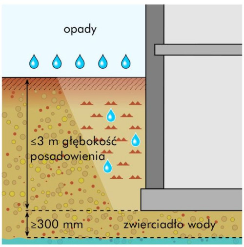

Przypadek 3. Spiętrzająca się woda infiltracyjna
Bierzemy go pod uwagę wtedy, gdy zewnętrzne ściany piwnicy lub fundamenty znajdują się w gruncie na głębokości do 3 metrów, zaś grunt związany jest mało przepuszczalny, tj współczynnik filtracji gruntu k ≤ 10-4 i nie został wykonany drenaż.
