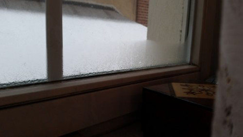

Kiedy więc zobaczycie gromadzącą się i spływającą wodę po wewnętrznej stronie szyb w oknach - wentylacja w tym pomieszczeniu nie istnieje...
Samo wykraplanie się wody z powietrza nie jest jeszcze tak mocno kłopotliwe: ot wygląda tylko niezbyt estetycznie. W ślad za tym idą również - widoczne także na zdjęciu powyżej - konsekwencje wilgoci: zapleśniały silikon i uszczelki przyszybowe. To jednak jeszcze i tak nie jest najgorsze: najwyżej wymieni się okna. Najgorsze jest to, że to samo dzieje się ze ścianami: zaczynają wilgotnieć i gnić, a na ich mokrawych powierzchniach zaczyna rosnąć grzyb.

Skroplona para wodna na szybach: poziom wilgotności względnej powietrza osiągnął temperaturę punktu rosy: rozpoczęło się pozbywanie wilgoci z powietrza
