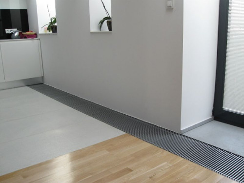

Gdy zadana temperatura wnętrza zostanie osiągnięta, instalacja c.o. przerywa grzanie. Temperatura bazowa ciepłego, dobrze akumulującego ciepło domu jest w krótkim okresie czasu niewzruszalna. Co prawda krótkotrwałe podniesienie temperatury powietrza bywa często pożądane, lecz wkrótce po zaprzestaniu grzania temperatura powietrza wnętrza wraca do temperatury wyjściowej, bazowej. Jest to zdolność samoregulacji temperatury wnętrza. Instalacja oparta tylko na OP uniemożliwia zabieg szybkiego i krótkotrwałego podniesienia temperatury. W tym celu trzeba posiadać dodatkowe grzejniki wodne - ścienne lub kanałowe.
