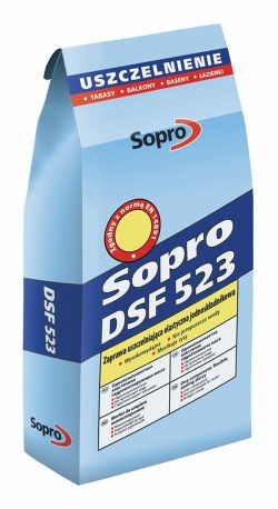

Po zagruntowaniu powierzchni chłonnych, przystępujemy do wykonania hydroizolacji. W tym celu wykorzystać możemy elastyczne preparaty izolacyjne: Sopro FDF 525 lub Sopro DSF® 523. – Pierwszy z preparatów to tzw. płynna folia uszczelniająca, idealna do ochrony przed wodą działającą bez ciśnienia w takich pomieszczeniach, jak łazienki, toalety czy inne pomieszczenia sanitarne – wyjaśnia Aneta Rostek, ekspert Sopro Polska. – Jednoskładnikową, cementową zaprawę uszczelniającą Sopro DSF® 523 można z kolei stosować nawet w przypadku powierzchni o wysokim obciążeniu wodą – np. w brodzikach, saunach czy domowych salonach kąpielowych – dodaje. Montaż uszczelnienia zespolonego rozpoczynamy od naniesienia wybranego produktu w naroża oraz wszystkie połączenia ścian i ścian z podłogą. Strefy te zabezpieczamy dodatkowo taśmą uszczelniającą Sopro DBF 638 i narożnikami elastomerowymi Sopro EDE, które zatapiamy w nałożonej wcześniej izolacji, a ich brzegi pokrywamy ponownie masą elastyczną. W miejscach przejść instalacyjnych analogicznie wklejamy uszczelki odpowiednio od potrzeb Sopro EDMB lub EDMB.
Po trzecie – uszczelnienie powierzchni pod płytkami
Po uszczelnieniu naroży, stref krawędziowych oraz wszystkich przepustów rurowych, można przystąpić do zabezpieczenia reszty powierzchni znajdującej się pod przyszłymi okładzinami. Ze względu na wysokie obciążenie wodą i wilgocią, w pierwszej kolejności uszczelniamy wszystkie powierzchnie podłogowe. W tym celu masę uszczelniającą Sopro FDF 525 lub Sopro DSF® 523 nanosimy pacą lub wałkiem malarskim w minimum dwóch warstwach. Drugą warstwę wykonujemy po wyschnięciu pierwszej, co następuje średnio po 3 godzinach od aplikacji Minimalna grubość ostatecznej powłoki dla uszczelnienia FDF 525 wynosi 0,5 mm a dla DSF 523 - 2mm. Uszczelnienie wyprowadzamy dodatkowo na przyległe do podłogi ściany, na wysokość co najmniej 15 cm. Ponadto, wszystkie strefy o zwiększonym obciążeniu wilgocią, np. okolice kabiny prysznicowej czy wanny, zabezpieczamy na wysokość ok. 20 cm ponad poziom, do którego może dotrzeć woda w warunkach normalnej eksploatacji.

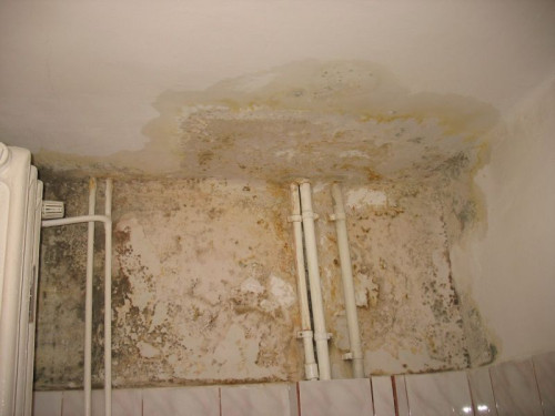

Skutki zalanej łazienki
– "Mimo, że grubość warstwy uszczelniającej jest stosunkowo niewielka, znajdujące się pod nią konstrukcje pozostają trwale suche oraz wolne od rozwoju pleśni i grzybów. Po wyschnięciu masy izolacyjnej, przygotowane podłoże jest już gotowe do montażu okładzin i w dłuższej perspektywie – do wieloletniej i bezproblemowej eksploatacji". – dodaje ekspert Sopro.
Zalanie łazienki to problem, który może się przydarzyć każdemu. Na szczęście, odpowiednio zabezpieczone powierzchnie gwarantują komfortowe użytkowanie na co dzień, a w razie nieszczęśliwego zdarzenia – pozwalają znacząco ograniczyć koszty związane z gruntownym remontem podłoża.
