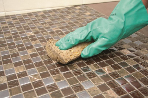

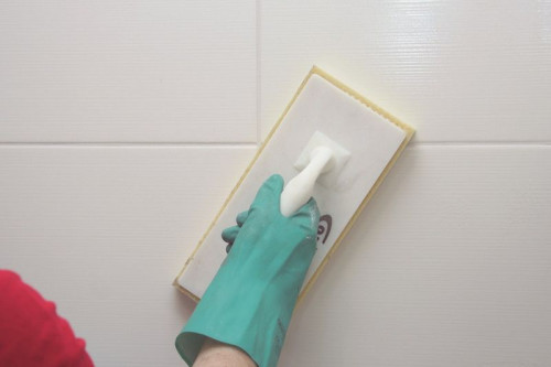

Fugowanie cementowe zaczynamy od wymieszania zaprawy fugowej Sopro DF 10® z wodą aż do uzyskania jednolitej konsystencji, przestrzegając przy tym czasu dojrzewania. Na tym etapie prac możemy wzbogacić fugę Sopro DF 10® złotym lub srebrnym brokatem. Używając packi do fugowania, wprowadzamy zaprawę w spoiny ukośnie do ich przebiegu. Po wstępnym związaniu w spoinach, rozpoczynamy zmywanie zafugowanych powierzchni gąbką, po czym przecieramy czystą, wilgotną pacą gąbkową poprzecznie do szczelin pozostawiając powierzchnię całkowicie czystą.
Jeżeli w planie wykonawczym znajduje się połączenie powierzchni spoinowanej fugą epoksydową i cementową, to najpierw wbudowujemy fugę epoksydową, a fugowanie cementowe wykonujemy dopiero po stwardnieniu fug epoksydowych. Te ostatnie wymagają nieco innego podejścia niż fugi cementowe. Dwukomponentowa, dekoracyjna fuga epoksydowa Sopro Topas® DFE dostarczana jest w opakowaniu zawierającym dwa oddzielne składniki – A i B, w odpowiednich do wymieszania proporcjach. Łączymy składniki fugi, po czym przez ok. 3 minuty mieszamy przy pomocy wolnoobrotowego, mechanicznego mieszadła (maksymalnie 400 obrotów/min.), aż do uzyskania jednolitej masy pozbawionej pęcherzyków powietrza. Całość przekładamy do czystego pojemnika, opcjonalnie dodając dekoracyjny brokat, a następnie ponownie mieszamy wolnoobrotowym mieszadłem. Tak przygotowaną zaprawę fugową wprowadzamy w szczeliny ukośnie do siatki spoin, przy pomocy specjalnej packi do epoksydów, np. Sopro 075.

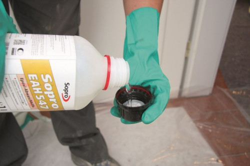

Dla ułatwienia zmywania i wygładzania fugi epoksydowej polecam preparat Sopro EAH 547, który rozcieńczamy z ciepłą wodą. Gąbką poliestrową, np. Sopro 088 grubą lub Sopro 083 drobną, zmywamy i kształtujemy fugi. Na zakończenie całą powierzchnię zmywamy gąbką wiskozową Sopro 084 – wyjaśnia Aneta Rostek.

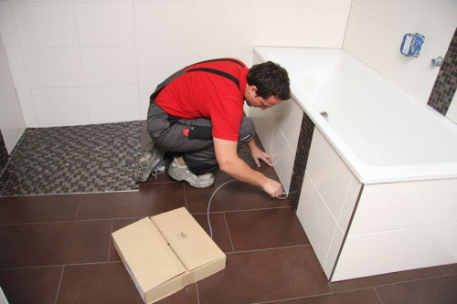

Przed rozpoczęciem spoinowania fugą trwale elastyczną oczyszczamy suchą szczelinę. Następnie wprowadzamy pod jej spód sznur dylatacyjny Sopro PER 567 i wbudowujemy fugę trwale elastyczną Sopro Silikon (lub MarmorSilicon w przypadku okładzin kamiennych oraz elementów metalowych i luster). Świeżo wbudowany silikon spryskujemy preparatem Sopro GM 026, kształtujemy i wygładzamy powierzchnię kształtką do silikonu.

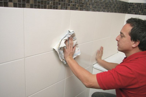

Obok materiałów do wykonywania i renowacji łazieniek, Sopro oferuje także szeroką paletę produktów do czyszczenia, impregnacji i pielęgnacji okładzin. Zaawansowane rozwiązania pozwalają w łatwy sposób usuwać nalot cementowy, rdzę, osady wapienne, resztki tłuszczu czy osady z mydła, a także zapobiec powstawaniu plam. Produkty dobrać można do każdego rodzaju okładziny – nie tylko typowej ceramiki, ale też płytek glinianych, klinkieru, betonu, lastryka, kamienia naturalnego, gresu czy marmuru – podsumowuje ekspert Sopro.
