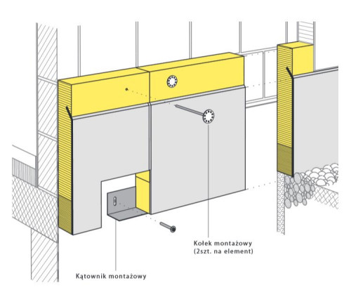

Montaż płyty cokołowej
Płyty przyklejane są bezpośrednio do ocieplenia budynku (z wełny mineralnej lub styropianu) za pomocą systemowego kleju firmy Stahlton. Ze względu na bardzo niski stopień nasiąkliwości materiału (GRC) możliwe jest osadzenie płyt bezpośrednio w opasce żwirowej wokół budynku. W przypadku płyty ESP zaleca się zastosowanie wsporników typu MH w celu jej podtrzymania.
Stahlton Polska Izolacyjne bloczki cokołowe ISOMUR® Plus, elementy montażowe Eco-Fix i osłonowe
www.stahlton.pl
71 317 79 22
E. Kwiatkowskiego 24 55-011 Siechnice
Sposób montażu płyty cokołowej Ecomur przedstawia Stahlton W przypadku płyt typu ESPX wykonuje się wcięcie w styropianie za pomocą elektrycznego urządzenia z wymienną końcówką ("Styrocutter"). Zagięcie płyty osadza się we wcięciu oraz wypełnia profilem uszczelniającym typu 37-78 co powoduje szczelne zamknięcie fugi.
Pionowe szczeliny w miejscu łączenia płyt o grubości 0,5-1,0cm wypełnia się rozprężną taśmą uszczelniającą BG2 a następnie fugą elastyczną firmy Stahlton o kolorze RAL 7035.
W przypadku płyt ESPX dostępne są gotowe narożniki o długości ramion 30cm (długość po rozwinięciu 60cm).
Do przycinania elementów na budowie zaleca się używanie stołu z tarczą diamentową lub szlifierki kątowej.
Podczas dalszych prac przy elewacji zaleca się chronienie cokołu przed zabrudzeniami (np.: farba, tynk strukturalny etc.)
Zapotrzebowanie kleju montażowego (1 tuba 290ml) wystarcza na:
0,5 płyty (H=900MM); 1,0 płytę (H=700mm); 1,5 płyty (H=500mm); 2,0 płyty (H=300mm); 2,5 płyty (H=150mm)
Wydajność i zapotrzebowanie fugi (1 tuba 290ml): około 5mb
