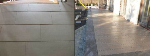

Sopro: Wnętrza dużego formatu - układamy płyty wielkoformatowe w pomieszczeniach Do produkcji okładzin wielkoformatowych stosuje się zróżnicowane technologie. Płyty gresowe to jeden z najtwardszych dostępnych materiałów okładzinowych, wykazują się dużą odpornością na ścieranie i zabrudzenie, szczególnie ważną przy intensywnej eksploatacji. W zależności od rodzaju płyty gresowej, poza kuchnią, łazienką i salonem można ją stosować również na podłogi na korytarzu oraz w pomieszczeniach o dużym natężeniu ruchu i miejscach podatnych na zabrudzenia.

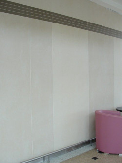

Ze względu na wymiary, układanie płytek wielkoformatowych wymaga szczególnej precyzji i staranności po stronie wykonawcy. Podczas montażu płyt wielkogabarytowych obowiązują surowsze zasady, niż w przypadku standardowych płytek ceramicznych. Im większe płyty, tym trudniej zachować precyzję montażu. Wielkie formaty wymagają znacznie większej ostrożności nie tylko podczas montażu, ale też na etapie planowania ułożenia płytek. Zwiększenie rozmiaru płyty poza metodologią układania i większą precyzją pracy pociąga za sobą także znaczący wzrost wymagań odnośnie przygotowania podłoża i doboru kleju. – tłumaczy Aleksandra Koziorowska, Product Manager firmy Sopro – producenta profesjonalnych, systemowych rozwiązań z zakresu chemii budowlanej.
Na początku pracy należy sprawdzić materiał okładzinowy pod kątem dokładności wymiarowej, podatności na odkształcenia oraz prostokątności krawędzi, a także rozważyć ograniczenia związane z wymiarami – bardzo cienkich i dużych płyt nie należy stosować w pomieszczeniach narażonych na duże obciążenie mechaniczne. Nie każdy wzór da się ułożyć z płyt wieloformatowych. Dość często zdarza się, że płyty są wypukłe i nie nadają się do układania z przesunięciem kolejnego rzędu. Aby zniwelować ewentualne odchyły, jakie mogą powstać podczas wyklejania płytek dopuszcza się ewentualne ułożenie ich je z maksymalnym przesunięcie do jednej trzeciej długości płytki sąsiadującej.

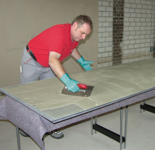

Wszystkie okładziny wielkoformatowe wymagają klejenia techniką "pełnego przylegania" kleju do podłoża i spodu okładziny, zwaną floating-buttering. Oznacza to, że na spodnią stronę płyty nanosimy cienką warstwę kontaktową zaprawy klejowej i tak przygotowaną płytę układamy na warstwie grzebieniowej kleju wykonanej na podłożu. Stosowanie tej metody minimalizuje ryzyko powstawania pustych, wypełnionych powietrzem przestrzeni – tłumaczy Aleksandra Koziorowska.
Natomiast sama zaprawa klejowa powinna charakteryzować się wysoką odkształcalnością. Do wyboru mamy cementowe zaprawy normalnie wiążące lub szybkowiążące o podwyższonej przyczepności C2 i odkształcalności klasy S1 lub S2 lub kleje na bazie żywic reaktywnych.
Sopro szczególnie zaleca, dedykowane do dużych formatów okładzin, wysokoelastyczne, dobrze urabialne zaprawy klejowe o dużej wydajności Sopro No. 1 400 lub Sopro FKM XL® 444. W przypadku podłóg można wykorzystać również łatwą w użyciu, wysokoelastyczną półpłynną zaprawę klejową do płyt wielkoformatowych Sopro VF XL 413 lub wysokoelastyczną dwuskładnikową zaprawę klejową, czyli Sopro megaFlex S2 lub jej "szybką" odmianę Sopro megaFlex S2 turbo – dodaje ekspert Sopro.
