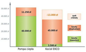

Gruntowa pompa ciepła to wydatek rzędu 30.000 – 50.000 zł (cena pompy i wykonanie kolektora gruntowego). Dom energooszczędny o pow. 150 m2 wymaga kotła o mocy 4 kW, który wraz z montażem będzie kosztował ok. 3.500 zł. Roczne zużycie energii do c.o. w takim domu wyniesie 6.000 kWh, czyli pompa ciepła zużyje 1.500 kWh energii elektrycznej a kocioł elektryczny o sprawności 99% zużyje 6.000 kWh.
Przy zastosowaniu taryfy weekendowej średnia stawka za 1 kWh wynosi około 0,50 zł, co daje roczny koszt ogrzewania pompą ciepła w wysokości 750 zł a kotłem elektrycznym – 3.000 zł. Z prostego rachunku wynika, że średnio licząc instalacja pompy ciepła jest droższa o 35.000 zł od instalacji kotła elektrycznego.
Roczne oszczędności wynoszą 2.250 zł, czyli inwestycja w pompę zwróci się po ponad 15 latach! Można przypuszczać, że po takim czasie będą dostępne nowe rozwiązania technologiczne i system grzewczy będzie wymagał modernizacji. Należy też pamiętać, że przez tak długi czas mogą pojawić się koszty obsługi serwisowej i pogwarancyjnej, które najprawdopodobniej będą zdecydowanie wyższe w przypadku pompy ciepła.
Warto zadać sobie pytanie czy taka inwestycja ma sens? Czy lepiej odłożyć te pieniądze np. na lokacie i z uzyskanych zysków opłacać część rachunków za energię?
Porównanie kosztów instalacji i eksploatacji kotła elektrycznego i pompy ciepła w domu energooszczędnym o pow. 150 m2 (założono koszt pompy ciepła z montażem 38.500 zł, kotła elektrycznego 3.500 zł, 15-letnią amortyzację, średnią stawkę za 1 kWh przy zastosowaniu taryfy weekendowej 0,50 zł, oprocentowanie lokaty 3%).
