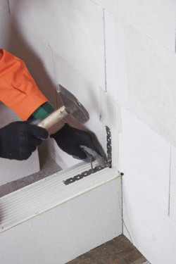

Poradnik Termalica firmy Bruk-Bet nie tylko dla wykonawcy: ścianki działowe z betonu komórkowego Choć ściany działowe wykonujemy dopiero po wymurowaniu ścian nośnych zewnętrznych i wewnętrznych, ich usytuowanie należy określić już na etapie budowy ścian konstrukcyjnych, na podstawie dokumentacji projektowej. Murując ściany nośne, w miejscach ich styku ze ścianami działowymi układamy płaskie łączniki LP30 z blachy nierdzewnej w co drugiej lub co trzeciej spoinie poziomej (aczkolwiek w ilości nie mniejszej, niż 4 na wysokości całej kondygnacji) w taki sposób, że jedna połowa łącznika wchodzi w głąb ściany nośnej, a drugą połowę zatapiamy w zaprawie klejowej na ściance działowej. Alternatywnie, jeśli umiejscowienie ścianki działowej uległo zmianie, metalowe kotwy wygięte w kształt litery „L” możemy przybijać do bloczków gwoździami lub kołkami rozporowymi.

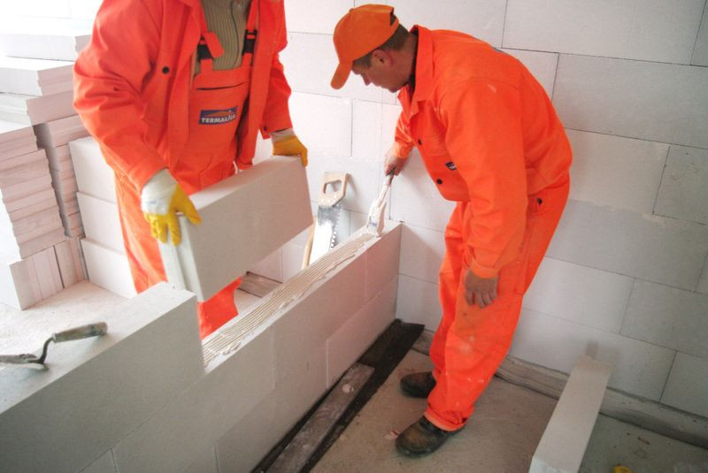

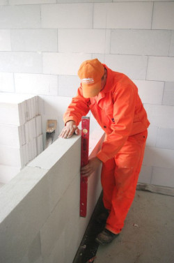

Poradnik Termalica firmy Bruk-Bet nie tylko dla wykonawcy: ścianki działowe z betonu komórkowego W miejscu posadowienia ściany działowej na podłodze lub stropie układamy pas izolacji z papy lub z folii, o szerokości większej o 30 cm od grubości ścianki – umożliwi to niezależną od podłoża pracę muru. Pierwszy szereg bloczków układamy na warstwie zwykłej zaprawy cementowej o grubości ok. 2 cm, wyrównując ją do poziomu spoin ściany konstrukcyjnej. Bloczki ścianki działowej dostawiamy do ściany nośnej, nakładając zaprawę klejową na pionowy styk obu ścian. Kolejne bloczki dolnej warstwy wsuwamy z góry, a nie dokładamy od boku – dzięki temu nie zrolujemy zaprawy. Ułożenie pierwszej warstwy bloczków jest kluczowe. Musimy ją idealnie wypoziomować, aby jej ewentualne nierówności nie przenosiły się na całą ścianę. Po ustabilizowaniu się bloczków pierwszej warstwy, przeszlifowaniu i usunięciu pyłu, przystępujemy do murowania bloczków kolejnych warstw. – Przy pomocy kielni pokrywamy krawędzie kolejnych elementów zaprawą cienkowarstwową i sprawdzamy ich położenie poziomicą. Musimy pamiętać o wiązaniu elementów w kolejnych warstwach z przesunięciem o minimum 10 cm, także w narożnikach, dzięki czemu zwiększamy konstrukcyjną wytrzymałość ściany. Bloczki z betonu komórkowego można łatwo obrabiać za pomocą specjalnej piły oraz gruboziarnistego papieru ściernego – tłumaczy Jarosław Kwaśniak.
