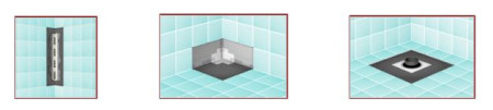

Skutecznymi i powszechnie stosowanymi materiałami do uszczelniania podłoża pod płytkami w łazience są folie w płynie dostępne w postaci jednoskładnikowych past w wiaderku. Do prawidłowego wykonania warstwy hydroizolacyjnej potrzebne będą również elementy uzupełniające, takie jak taśmy, kołnierze i narożniki uszczelniające. Taśmy służą do ochrony styków ścian i podłóg.
Kołnierze umieszcza się przy kratkach ściekowych i przejściach rur. Narożniki chronią szczeliny złączeniowe. Przy wyborze odpowiedniej folii i materiałów uzupełniających należy zwrócić uwagę nie tylko na ich cenę, ale również na jakość. Folia w płynie powinna po nałożeniu i zaschnięciu tworzyć spoistą elastyczną powłokę.

Na pierwszej, jeszcze mokrej warstwie folii przyklejamy elementy uzupełniające, takie jak taśma SOUDATAPE ST, narożniki SOUDATAPE IC/OC czy kołnierze SOUDATAPE PD
Przewodnik hydroizolacyjny Soudal: Jak zabezpieczyć łazienkę przed wilgocią?
Wszystkie materiały dociskamy szpachelką i pozostawiamy do wyschnięcia
