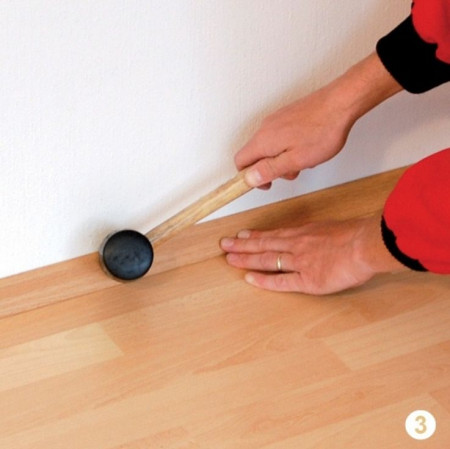

    ♦ Zostawić na ok. 5-10 minut i następnie już przyłożyć listwę jak najdokładniej na przeznaczone miejsce i docisnąć (zdjęcie 3).
Ze względu na wysoką natychmiastową przyczepność kleju znacznie się zmniejszają możliwości późniejszej korekty położenia łączonych materiałów.
